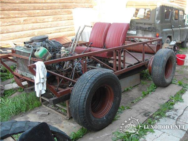

По компановке понемногу движетесь в сторону "Тазика"
Без дифа сцепление от грузовика прийдеться колхозить.
"Онежец" в прицеп не погрузиш.
в 50т.р вписаться можно!
В деревнях находил УАЗы в норм состоянии с гнилым кузовом 10-15т.р
На таких год два гоняем по говнам и в металлолом.
Нужно два УАЗа, основной и донор.
От донора приварить к основе кусок рамы с задним мостом, после основной КПП и РК поставить вторую КПП и РК от донора.
Средний мост крутить цепью от комбайна.
Кузов основы-срезать заднюю часть по средние стойки, приварить наклонный лист и заднюю стенку. ну и зл лебедка и своим ходом в лес.
Мало сцепления с грунтом? цепи в помощь.
При наличии УАЗов работы на пару недаль.
Вот за выходные собрали а через неделю за клюквой
