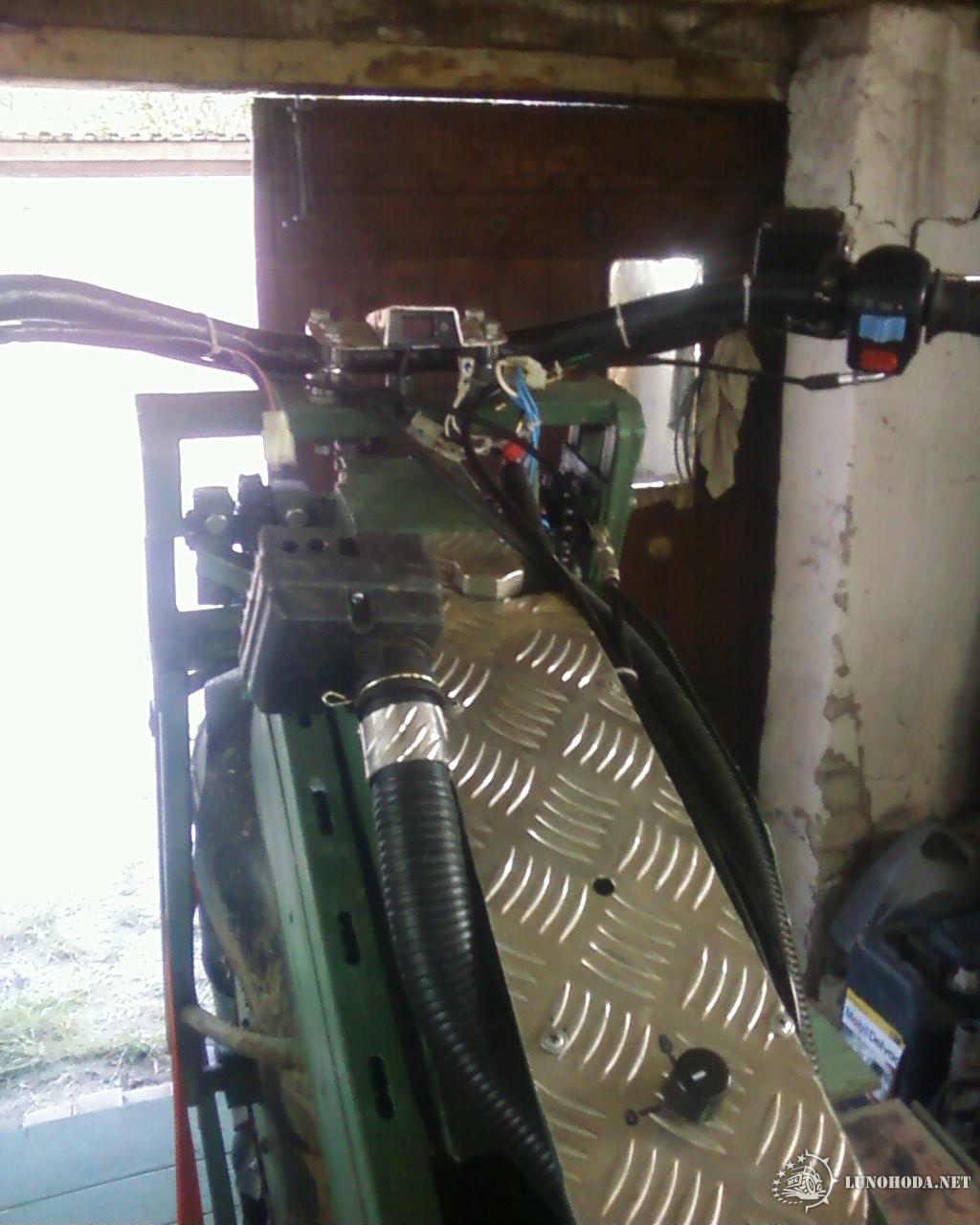

Вывел шноркель на уровень верхней кромки бака...радикал всё ещё не работает, поэтому без фото.
