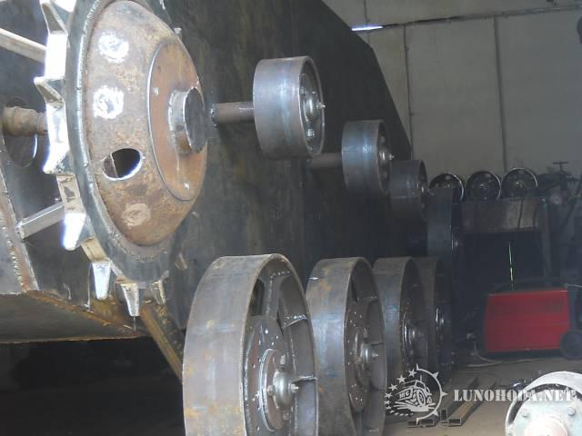

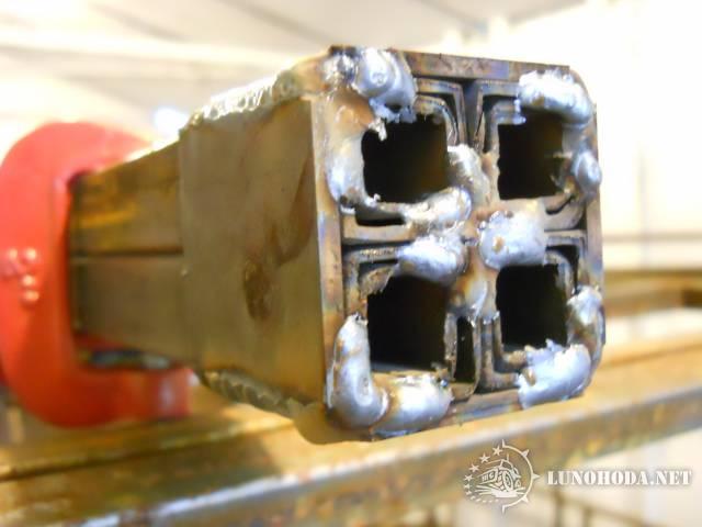

Konservator
Сообщения: 1203
Имя: Александр
Откуда: Спб
Возраст: 58
Сообщение Konservator »
Kar1sson писал(а): ..а при изготовлении торсиона я бы пренебрег операцией заневоливания и прокаткой. ..пусть его, ..эти лишние доли градусов закрутки и килограммы рабочей нагрузки...
Kar1sson
Наверное всё зависит от области использования изделия с этим торсионом.
Можно попробовать пренебречь вообще всем!
Не знаю как и сколько проработает, но надеюсь на ходовом макете такой вариант прокатит... При длине торсиона 1,5 м и небольшой толщине стенок трубы даже Ст3 при достаточном ходе рычага не выходит за пределы упругой деформации. :P
Вот как с усталостной прочностью будет, как быстро просядут, не знаю, будущее покажет :oops:

Konservator
Сообщения: 1203
Имя: Александр
Откуда: Спб
Возраст: 58
KIBERDOG
Так это всё она...
Долгострой, понимаешь... :( .
ВременнЫе и финансовые трудности... :oops:
Konservator
Сообщения: 1203
Имя: Александр
Откуда: Спб
Возраст: 58
KIBERDOG
Пока так...

KIBERDOG
Сообщения: 1728
Имя: iPhone 3G
Откуда: 76 RUS
Сообщение KIBERDOG »
Konservator писал(а):KIBERDOG
Так это всё она...
да блин, фигсе ты заморочился.. :shock:
ну давай это, всё тщательно продумывай, при такой конструкции и трудозатратах право на ошибку у тебя нет..
