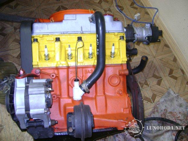

Всем привет, наконец я закончил капиталку движка полностью, сейчас перехожу на переделку КПП-08 вот фото, что получилось из этого

Александр Борисович писал(а):Всем привет, наконец я закончил капиталку движка полностью, что получилось из этого..
очень красочно, радует глаз, наверно вездеход будет таким же красивым.. :)

буду стараться по возможности продолжать работу в таком-же духе, а там видно будет, что из этого выйдет.

Александр Борисович
Да движёк Ты разукрасил, молодец.

Колотунец писал(а):Александр Борисович
Зато видно на сколько трудолюбив человек, это гораздо лучше чем грязное и ржавое
хотя покраска воздушного фильтра внутри это конечно зря..
