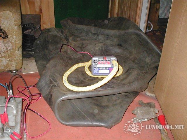

Камеру от К700 размером 1600х600х633 накачивает до устраивающего меня давления за 10 мин., причем дело не дошло даже до включения второй поршневой ступени (включается при 50 мБар.), через родной сосок камеры диаметром отверстия 7 мм (Я очень сомневался).
Эксперимент удался.

Спускает камеру до состояния вакуума за 7 мин.
Задача накачивания больших камер в полевых условиях решена.

Белый Дом писал(а):Сколько стоит???
Я у Нас в Нижневартовске в магазине вчера за 5600р. купил.
