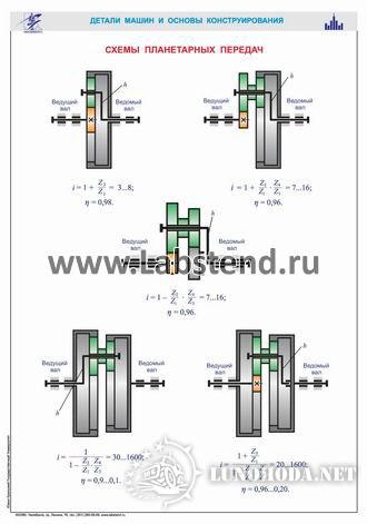

Имхо, если замарачиваться со станочным оборудованием(даже минимально), я бы замутил планетарный МП по схеме с шестернями наружного зацепления.
Вариант в центре.
Использовать можно парочку блоков шестерён заднего хода коробки МАЗа. Один разрезается пополам, имеем ведущую и ведомую шестерни(навариваются на валы). Второй в качестве сателлита, думаю, хватит одного, только уравновесить , скорости там небольшие. Ну или три, как обычно(но там какие то проблемы с двух-трёх
поточкой, незнаю
Главное изготовить корпус-водило. На него вешается тормоз(дисковый, ленточный). Затормозил, у тебя обычная двухступенчатая передача - борт поехал. Отпустил тормоз(водило) - сателлит обкатывается по шестерням - водило крутится вхолостую, вращение не передаётся.
Вот блок. Он на роликах.
Как то так...
Вариант в центре.
Как то так...

[quote="Wasilih"]сидел рисовал немного... на сколько я понимаю есть
[URL=http://radikal.ru/F/s010.radikal.ru/i31 ... 3.jpg.html][img]http://s010.radikal.ru/i311/1201/07/92540f5685a3t.jpg[/img][/URL][/quote]
не реально воплотить в реальность слишком затратно!!!
