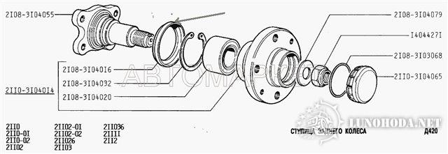

Сегодня паника с проектом, работа остановлена по причине грязезащитных колец ступицы ,в магазинах засада отсутствуют может есть желающие помоч через почту? За ранее благодарен [:})

andruhin писал(а):Сегодня паника с проектом, работа остановлена по причине грязезащитных колец ступицы ,в магазинах засада отсутствуют может есть желающие помоч через почту? За ранее благодарен [:})
удалённо вот здесь есть:
http://www.avtoall.ru/goods/?skod=00021&kod=009507
http://www.texkom-avto.ru/good/?skod=00044&kod=009507
сколько штук надо?? заеду посматрю в наших магазах..

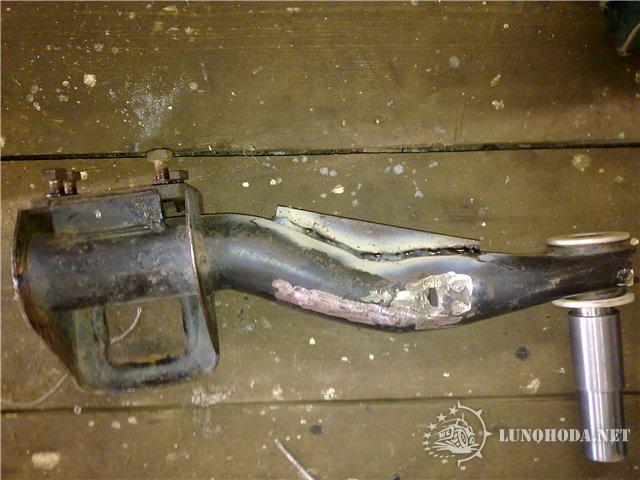

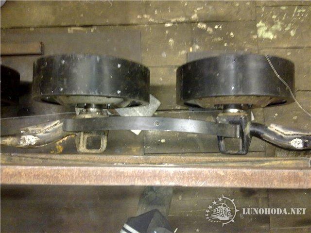

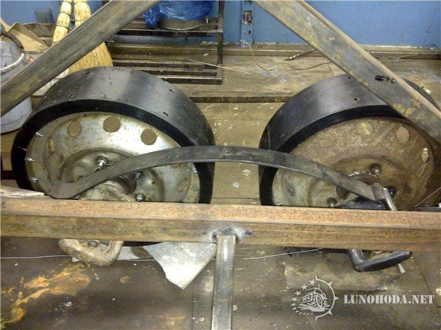

Вот малость усилил рычаг
И еще думаю может подрессорить последних два катка (бурановской рессорой)

И это ты называешь проектом гусеничника? :lol: :lol: :lol: Ты наступаешь на пройденые грабли. :)))
