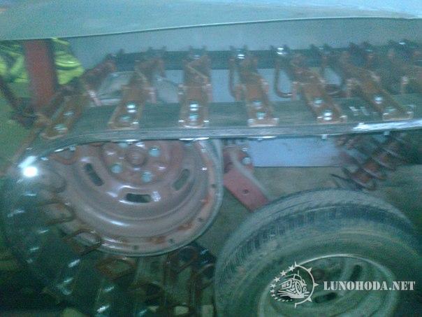

наверно у нас самая толстая гуся , и это проблема с состыковкой.

натяжник правда не видно

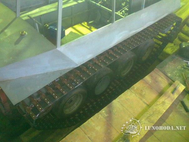

вот такой вот жилой отсек на 4 - 5 рыл

демьян писал(а):вот такой вот жилой отсек на 4 - 5 рыл
Что то обои в жилом отсеке малость отклеились... :oops:
Похоже, что с войны в подполе танк заныкали, а теперь без башни выдаете, как Тигр в овечьей шкуре.
Обязательно снимите видео первого выезда.
Будет класс! :roll:
Бабули решат, что война началась, когда увидят это чудо вылезающем из хаты.
Молодцы однако...! [:})

Опубликуй нормальный снимочек, что бы весь аппарат видно было, а то все кусками, кусками. :beer: :)))

демьян

Mongoose
точно под обоями газеты октябрь 1945 года :)-)):

Драга
собираем в раскуроченом для этих целей нашем старом доме а так как пол выпилен не весь ток большая середина то снимок целиком сделать невозможно пока танк в ( засаде)
