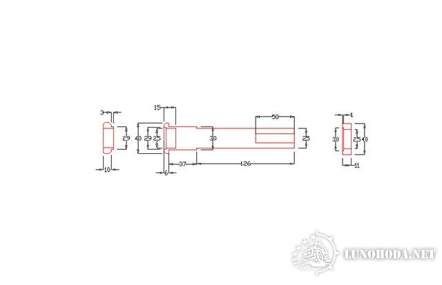

Слева обточеная середина диска сцепления м-412 . Посередине вал. Они сварены между собой. Справа шайба для поджатия подшипника задней ступицы Ваз 2108. Уже отдавая чертеж токарю увеличил длинну диаметра 40 мм. с 6 до 20 мм..

С валом привода на кпп понятно.А как к этому валу крепиться вал вед.вариатора?
vital писал(а):А как к этому валу крепиться вал вед.вариатора?
он есть выточенная болванка

Значит вал привода кпп, является одновремено валом вед вариатора?
vital писал(а):Значит вал привода кпп, является одновремено валом вед вариатора?
зелёное - дюлька диска сцепления, там шлицы одеваемые на первичный вал Днепр КПП
красное - самодельный вал, к которому приваривают дюльку и одевают на него Вариатор
желтое - шайба затяжки подшипника 2108

Скомпоновал чертежи , что бы было понятно.

Благодарю за пояснения.К сожелению в моих условиях повторение фрезерно-долбежных работ не возможно.
vital писал(а):Благодарю за пояснения.К сожелению в моих условиях повторение фрезерно-долбежных работ не возможно.
заказать эту примитивную деталь у Адлера, оно категорически не дорого :ok:
Eugene
Сообщения: 1532
Сообщение Eugene »
vital писал(а):фрезерно-долбежных работ
Из этих работ здесь только шпоночный паз. Его можно сделать болгаркой.
