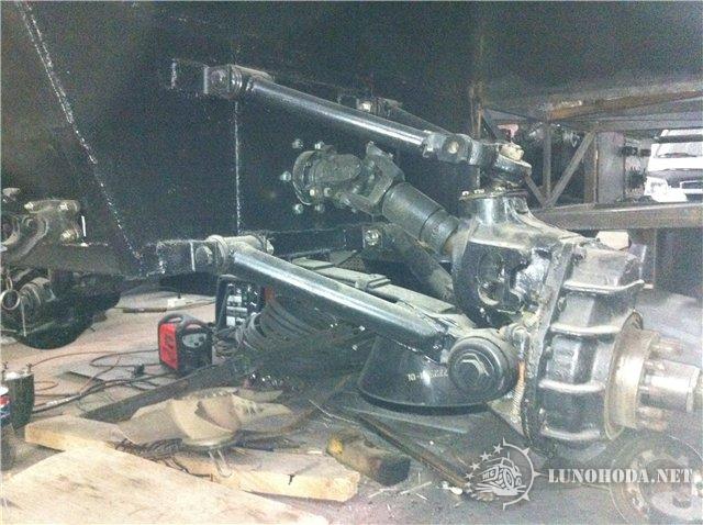

Мосты, похоже, одинаковые, так что не принципиально какого....Андрей Ф. писал(а):Andy
привет! какого моста? проект на завершающей стадии-долго так из-за не зависящих от меня факторов-таких как токарь,фрезер и т.д.
фото выложу позднее...
Важно только целиком (в сборе) запечатлеть : колесный редуктор, подвеска, корпус главной пары, как-то так....
Заранее спасибо

Андрей Ф.
Здравствуйте!
Очень интересно уточнить максимальный угол поворота колес , ограниченный ТОЛЬКО нижним рычагом подвески - нижним шкворнем ( без возможных ограничений из-за карданной крестовины привода и рулевой тяги).
Это ключевой параметр данной подвески для принятия её "в болотоходную серию" в "независимом" варианте.
ИМХО, было бы интересно многим узнать
Заранее благодарен
