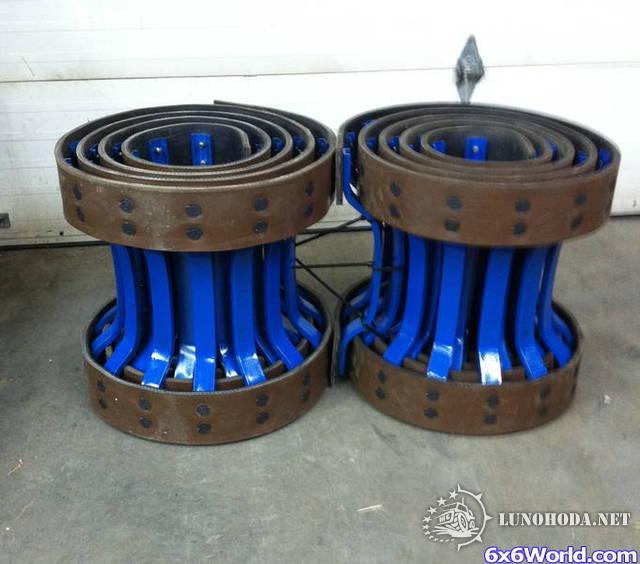

если поиски именно швеллера затруднительны найдите простой листогиб и загните сами . для траков например можно исходить из ширины листа (обычно 1.2-1.25м). рубим лист на полоски примерно 80 мм (этот размер лучше подбирать по месту) и гнем на листогибе . такой заготовки хватит на три трака .

И честно скажу - не понял что ты хочешь там загибать? Нарисуй чтобы понятно было. По мне так ничего загибать не надо. Посмотри фото траков из гшнутого швеллера Mishanya68 в этой ветке.
А толщина металла какая?Самоделкин птз писал(а):magellan
Я попробовал распилить профиль 40х40 вдоль. Распилил 1 м, довольно быстро. Пока не придумал как загнуть без нагрева бы желательно.
