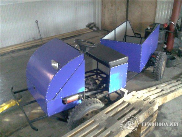

Вованчик писал(а):Белый Дом
Жень а обшивку крепил на клёпки или на клопы? какая толщина оцинковки? Цвет классный :roll:
На обычные вытяжные заклёпки.
Толщина этой оцинковки, вроде 0,55 мм.
Считаю, что крашенная оцинковка, это оптимальный вариант для обшивки. Она не на много дороже обыкновенной, за-то с покраской ни каких заморочек. Продаётся всех цветов радуги. Она легче фанеры, которую так же, нужно будет дополнительно обрабатывать.

Красиво получается ! блин у тебя на конвеере таджики работают :))) что то быстро клепаешь :roll:

Белый Дом писал(а):
lunatik писал(а):Белый Дом
тебе не страшно за судьбу выпускного клапана?
Мотор воздушный, патрубок короткий, клапан труднопокупаемый. :(
Ну ка, ну ка, поподробнее! %)
Выпускное колено, уж очень сильно греется.
Вентилятор, хоть и мощный, но работает как миксер. Широкие лопасти "разбрасывают" воздух "в стороны". Нужно кожух направляющий (в авто был установлен). Эффективность намного повысится, да и охлаждать будет именно то, что требуется, а не ноги водителя.
Обшивка обшивка.....
цитата: "Спорт, это не трусы и майки, а болты и гайки!" (с)
Евгений, у тебя очень короткое колено выхлопного коллектора на воздушном моторе.
Выхлопной газ встречает преждевременное сопротивление упираясь в твой "глушитель".
Продувка однозначно ухудшится (да да, на 4х тактном моторе), понизится отдача, и боязно за состояние выпускного клапана.
avtohirurg
Хм... А кожух-то есть. :oops:
Наверно всё же поставлю его.
Тимур
На фотке видно плохо. А чево это даст??? :oops: %)
lunatik
Выпускное колено уходит в банку глушителя еще на 10-15 см. Не очень-то и короткое. :oops:

Белый Дом писал(а):Выпускное колено уходит в банку глушителя еще на 10-15 см. Не очень-то и короткое.
Ну моё дело поделиться мыслей :wink:

Редуктор от СЗД в том виде как утебя поставлен не выдержит.при первой же серьёзной нагрузке свернёт выходные полуоси редуктора.без переделок редуктора можно обойтись если выкинуть родной дифер и поставить в место его дифер от мотороллера муравей последних выпусков.там полуоси на 25.это дифер без клиновых болтов на полуосях.мой совет,поставь лучше коробку от нивы,получиш кучу передач и будет надёга и счастье.а от редуктора СЗД лучше откажись,мнго гемороя с ним.
logza
Сообщения: 516
Зарегистрирован: 25 янв 2011, 19:07
Имя: Виктор
Откуда: Архангельская обл.г.Шенкурск
Сообщение logza »
Если я правильно разглядел то редуктор сзд работает на задней передаче.если это так то его хватит на одну поездку,а может и нехватить.обьясню почему,промежуточная шестерня заднего хода у сзд стоит на втулках и не расчитана на длительную работу в этом режиме.поверь моему опыту.у меня уже был эксперемент езды на заднем ходе редуктора сзд.
logza
У Вас вообще, редуктор как РКП установлен.
У меня редуктор стоит в самом "начале" трансмиссии. Нагрузка на него минимальная. Куда уж еще коробку дополнительную? И так 8 передач вперёд и 8 назад.
Редуктор будет работать в нормальном направлении. Редукторы мостов будут перевернуты. Про заднюю скорость я в курсе. :ok:

красавец :roll: а воздухопритока для вентилятора нет? :(
лучше сорок раз по разу, чем один раз сорок раз!
Сообщения: 9634
Имя: Денис
Сообщение mmcl200 »
001gan писал(а):воздухоприток
= грязезаборник....
uvat
Сообщения: 5440
Откуда: Омск
Сообщение uvat »
001gan писал(а):а воздухопритока для вентилятора нет?
Бойся перегрева движка :wink:
