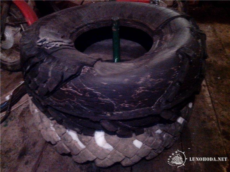

При обдирке колеса по невнимательности пропустил клык. Вопрос: будет ли прыгать каракат при езде.

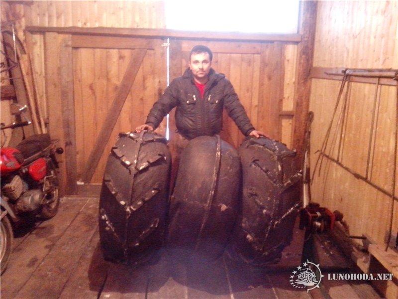

Ну вот мы и победили КФ-97, летом будем переобуваться

Что еще интересного?
А ваш 3х колесный каракат как по плавучести? Или не пробовали не разу?

Пока не пробовали но после установки новых колёс обязательно попробуем, ближе к лету.

student
Если ещё не воткнул КФки, взвесь с протектором покрышку? Сколько получилось клыков и алгоритм такого обдирания?(типа сколько, через сколько?)
