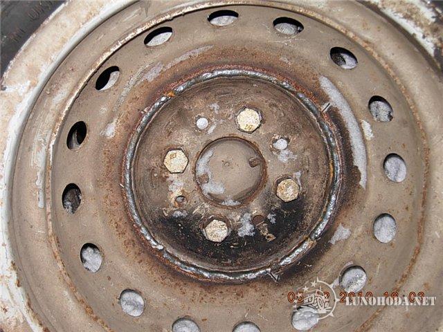

кулибин64, подскажите как устроена средняя ось на тележках, и по спаренным колесам не совсем ясно - ВАЗовские диски просто друг к другу и к ступице прикручены или есть какой либо подвох, шайба или еще чего? :oops:

Apple JAM писал(а): подскажите как устроена средняя ось на тележках, и по спаренным колесам не совсем ясно
Средняя ось сделана из передних вазовских. Обточены и приварены к трубе. Диски вырезаны на токарном перевернуты и заварены.

кулибин64 писал(а):Средняя ось сделана из передних вазовских. Обточены и приварены к трубе. Диски вырезаны на токарном перевернуты изаварены.
Передних ВАЗ-овских, имееется ввиду ось ступицы от поворотного кулака ВАЗ классика?
По дискам - тоесть получается цельнотянутый диск на две покрышки, с общей посадочной плоскость (которая остаются от одного диска)? а расстояние между покрышками примерно какое выходит? Надеюсь я все правиль понял. :shock:

Apple JAM писал(а):Передних ВАЗ-овских, имееется ввиду ось ступицы от поворотного кулака ВАЗ классика?
Так точно.
Apple JAM писал(а):По дискам - тоесть получается цельнотянутый диск на две покрышки, с общей посадочной плоскость (которая остаются от одного диска)? а расстояние между покрышками примерно какое выходит? Надеюсь я все правиль понял. Shocked
У диска вырезается крепёжное место затем переворачиваем и привариваем на место.
