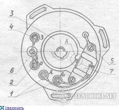

Подскажите пожалуйста на какую клемму мне подключать вентилятор от жиг. печки? Генератор 43.3701
Дмитрий78
Сообщения: 3204
Сообщение Дмитрий78 »
dimas3571 писал(а):Подскажите пожалуйста на какую клемму мне подключать вентилятор от жиг. печки? Генератор 43.3701
А это ничего что гена трёхфазный?))
dimas3571
Сообщения: 93
Зарегистрирован: 18 окт 2010, 20:56
Откуда: Ярославль
Сообщение dimas3571 »
И что делать?
Задам вопрос по другому: Я купил вентилятов от печки, подключил через камутатор, не крутится. Не хватает напряжения. Как его подключить?
