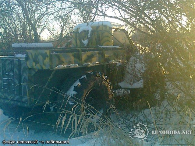

позвольте не согласиться , у нас большинство оставляет пятаки , отрывов практически не бывает , и вес легче , чем сплошная елка , подскажите , как сюда фото скинуть ,

HUNTER75 писал(а):позвольте не согласиться , у нас большинство оставляет пятаки
Значит, чего то я не знаю. Хотелось бы посмотреть.
То что на фото мало похоже на пятаки.

неудачный пример привел , у меня вся техника в деревне , сегодня у соседа сфотаю , у меня такие же , а в проходимости не хуже елочки

это не пятаки. это клыки на боковине.
пятаки - круглые элементы.

ну называйте как хотите , но штука действенная :P

у нас такой рисунок называют шашки . С круглыми элементами называют пятаки соски или титьки . Резать твой протектор заметно сложнее вес заметно снизить не получится а по проходимости вопрос спорный . Если только немного мягче . Елку тоже можно разделить тоже будет мягче
