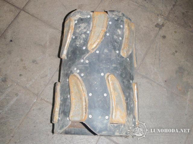

Ролики мы победили,но процесс не стали останавливать,нашли полимочевинное покрытие,сильно смахивает на резину,но гораздо менее трудоемко в изготовлении.Вот как мы победили обледенение:
Комментарии-голый ровный ролик обернули транспортеркой (5мм толщина 2 корда,слои корда сдвинуты в одну сторону,с другой стороны резины больше)
Резиной наверх,кордами вниз.Разметили на кондукторе,отдельно сделали зубцы ,придумали доп кондуктор,чтоб к зубцам снизу риваривать болты на М 8(3 шт)По обратному кондуктору насверлили в роликах отверстий,и прикрутили зубцы.Стык транспортерки расположили под зубцами,а посредине ролика-на здоровенные заклепки . прикол в том,что когда ужимаешь зубцы,резина начинает топорщиться между ними,и вот при этом то эффекте и происходит скалывание льда,пока резина была приклеена к ролику сплошняком-такого эффекта не наблюдалось.Ролики работают,и вполне прилично.С износом неясно,но и нам всего-то на 1,5-2 мес этих роликов надо-то.Такие дела

Алексей Сургут писал(а):резина начинает топорщиться между ними
Я тебе хотел подобное предложить но подумал что ты скажешь это тех. не правильно когда резина топорщится.:oops: И по зубцы все таки думал что будут обмерзать. [:})
ИМХО - конечно неправильно. Что будет когда крупа набьётся между резинкой и роликом?
Сообщения: 18712
по идее не должно сильно забивать. Вот вариант который я тоже не предложил это резину из транспортерки как черепицу ( один рай закреплен а второй его перекрывает) закрепить. вот там реально наверно на мерзнет

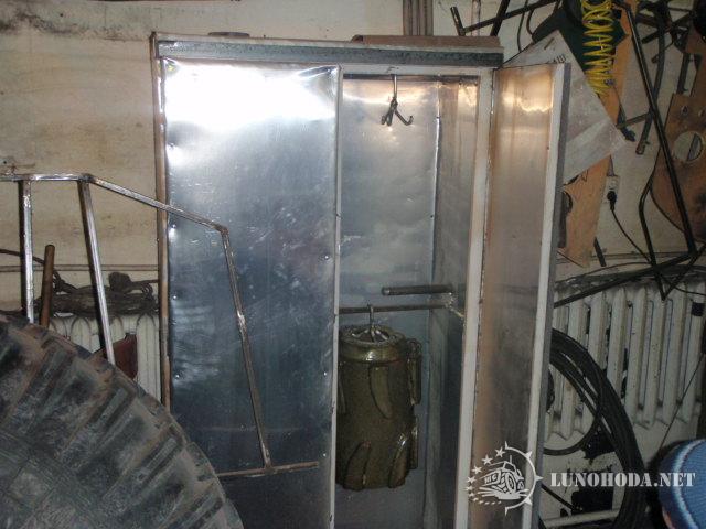

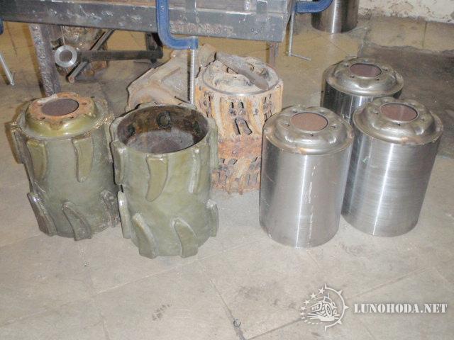

Вот ролик,покрытый полиуретановым клеем с полимочевиной(кровли и фундаменты ею заливают
Температурный шкаф для сушки полиуров(до 150 гр)
Разные ролики
А вот ролик-первый,который не обмерзал
