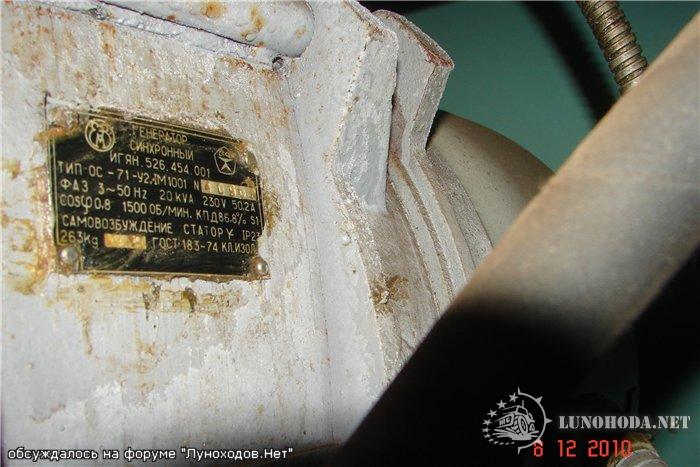

абождите, т.е. если 400 гц на 3000 об мин, то это 8 полюсная машина значит? т.е. если её вращать в 8 раз медленней будет 50 Гц получается?
Казерог а машина явнополюсная или нет? если она не явнополюсная то возможно перекоммутировать ротор и всё! теоретически, строго ИМХО.

Сообщения: 18629
mmcl200 писал(а):зерог а машина явнополюсная или нет?
на первой стр. третья фотка. видно ротор
Сообщения: 9635
Имя: Денис
Сообщение mmcl200 »
новичок писал(а):на первой стр. третья фотка. видно ротор
что-то не совсем понятно, что там что... покрупней бы....

А как перекоммутировать ротор? Ротор там с одной обмоткой возбуждения. Как автомобильный гена.Уменьшить обороты в 8 раз -
получим 375 -для стабильной работы мало. :( Проще заменить гену
тем более ,уже найден ОС-71 (это вам не 4060) 8P [:})

Сообщения: 18629
ротор там если мне не изменяет память без обмотки и много полюсов
Сообщения: 9635
Имя: Денис
Сообщение mmcl200 »
shig
т.е. катушка намотана как бы вокруг оси ротора? а не на каждом полюсе??? если так то непрокатит... да вообще с явнополюсной машиной не выйдет.
новичок писал(а):ротор там если мне не изменяет память без обмотки и много полюсов
ротор без обмотки??? так не бывает.... (если только не с постоянными магнитами.)

Дима, это конечно противоречит моему пониманию, т.к. даже в асинхроннике есть обмотки на роторе... на генераторе Казерога должно быть аж целых два ротора на одном валу т.к. у него нет щеток и он синхронный, что следует из его названия...
у меня в гараже лежит аналогичная машина но она собрана, а так бы сфоткал...
Сообщения: 18629
спорить не буду. давно это было. Нужно Вадима попросить все на камеру заснять. тогда и думу можно думать. [:})
