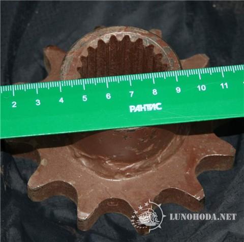

maratovich писал(а): Изображение
звезда от чего, а именно внутренний шлиц интересует7
maratovich
Сообщения: 462
Зарегистрирован: 22 ноя 2008, 14:23
Имя: Ramil
Откуда: Камчатская резервация
Сообщение maratovich »
а я хз от чего они
у меня земляк в спб на пмж :) он купил и отправил, сегодня отправляет еще три звездочки для натяжителей, месяц опять ждать
