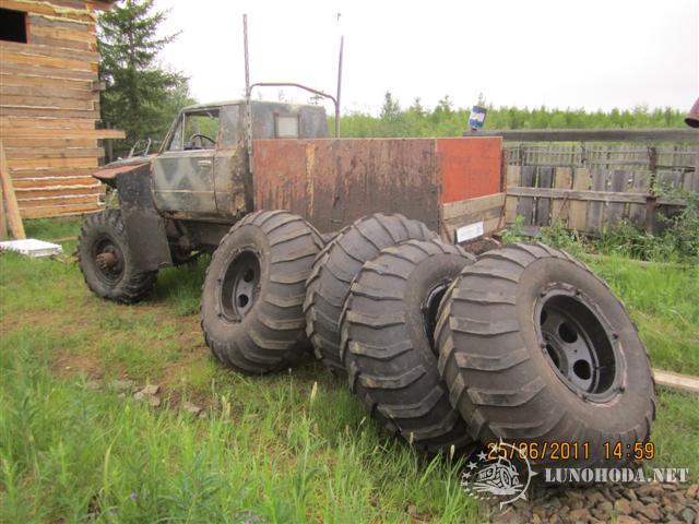

Добрый день форумчане,на вчерашний день результат такой
комплектующие готовы и перетарены там где места по более,в ближайшее время будем двигать процесс дальше.

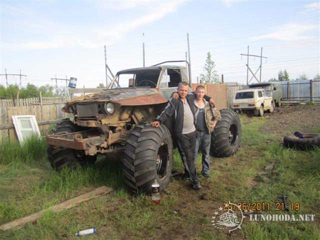

Сменили обувь,размерчик маловат по сравнению с Т150

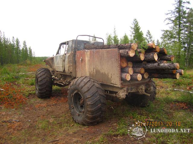

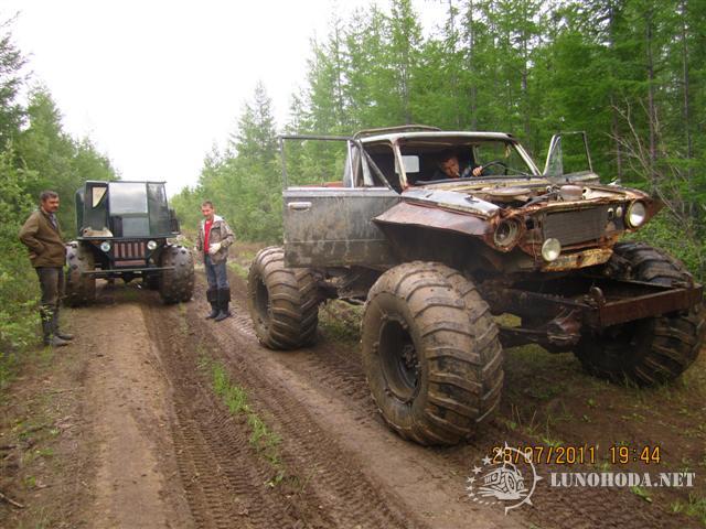

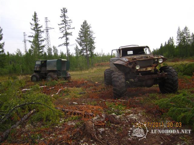

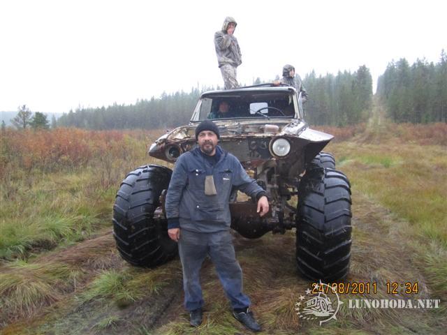

Добрый день форумчане.На новой резине были в лесу всего 4 раза.Это обычная бытовая поездка за дровами.
Другой вездеход на фото наш сосед все возникшие вопросы переадресую ему.
Следущая поездка чуть интересней-результат такой
Пробег туда обратно 55км,по дороге 24,по лесу 31.
Скорость максимальная 47,средняя 17.Оптимальная по дороге 40 далее идет перекрутка двигателя,по лесу от минимальной до 22.Не много зато с любой нагрузкой.
Общее время в пути 3ч.11мин.
Расход топлива составил 17.5 литра что соответствует 32 на 100.
В нагрузку входило 5 человек с общим весом в районе 400кг и как обычно полный кузов бутора за 100кг.
