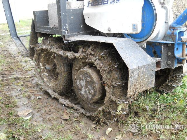

скорей всего не перетерлось а переломилось. лопается похоже та часть троса которая смотрит в нутрь гуски.conrod писал(а):Нет, он перетерается из-за перемещения траков по нему

conrod
Да, огорчил ты меня...
На фото видно повреждение троса в одном месте, после замочного трака. Так ли это, или есть такие же повреждения в других местах?
Что то не похоже , что перетёрло...
Если бы перетирало, был бы большой износ трубок, они ведь мягче. А его не видно.
Имхо , этот "растрёп" из-за локального перелома при боковом смещении трака, ещё и упорчик при этом, похоже по тросу попадает. Причина возможно в изначальном перекосе оси замка в замочном траке, следующий за ним трак ,выравнивая дорожку становится под углом. На фото это хорошо видно.

mishgan100
Появилась только одна трещина на замочним траке на ухе крепления, на остальных ничего нет. Так-что все будет зависить от способа крепления траков между собой и качества сварки.
Konservator
Перетертости присутствуют на тросе с внутренней стороны траков по3-5 ниток. Трубки я ни как не подготавливал (фаски и т.д.) Кривой только правый трак из-за удлинения тросов на 50мм. Перед первыми по ходу вращения гусениц тросы действительно сломаны. Потому что концы закреплены жестко и перед крайним траком после цикла работы гусеничной цепи образуется зазор, который вынуждает трос ломаться. Соответственно либо делать плавающеекрепление троса либо постоянно следить за натяжением троса

Саня писал(а):Там, где просто, сам знаеш кто
Методы натяжения гусеницы извесны и вполне реализуемы. А вот как держать в натяжении трос, чтобы не было больших просветов между траками? Траки то изнашиваются толкая друг друга, да и "плющатся" наверное, сталь то тройка, сыромятина. Каждый на соточку укоротился, вот тебе уже 5мм на круг. Дальше - больше...
Скользящюю посадку всех траков без замка как реализовать не представляю, это надо иметь трос в виде кольца, без сплетений и утолщений. Нереально. Подпружинить сам трос ? Тоже не представляю, слишком мало места.
Единственное, что приходит в голову, упругими должны быть сами траки. То есть иметь какие то компенсационные элементы.
Ну так, смутно, типа:
Тоже сложно...
Ведь тросовая гуска и привлекает простотой
Чтобы трос не вытирался, надо свести к минимуму его перемещения в трубках. Значит ось троса должна строго соответствовать плоскости качения колёс по тракам. Ну ещё, колёса не должны быть маленького диаметра, а сама гуска должна быть мелкозвенчатой. Ну и сталь посерьёзнее.

На данный момент близится перепахивание огорода. Одна гусеница уже переделана, вторая ждет своей очереди. Сделал один конец троса свободно перемещающимся в траке. Причем применил сварку, хочу посмотреть на сколько хватит.
Посетила мысль, что если вместо троса поставить цепь.
Плюсы
долго будет перетираться
можно закольцевать
минусы
относительно троса низкая прочность (применительно к моим условиям)
быстрый износ? (трос тоже не долго жил)

Любая цепь в грязиconrod писал(а):Посмотрел ГОСТЫ цепей
На мой взгляд идеальная основа для гусеницы трактора вот такая цепь
http://www.akmash.ru/modules.php?name=M ... 1030100001
Для моей гусеницы думаю будет неплохо применить например LL0822
(не хочется переделовать траки)
http://www.akmash.ru/modules.php?name=M ... ng=russian

СаняСаня писал(а):А с такой технологией не проще банальный резино-металический шарнир из сайлентблоков замутить???????
В кустарных условиях это почти нереально. А вот просто закрыть трос между траками резиновыми втулками очень даже возможно. Они будут держать трос в постоянном натяжении и препятствовать проникновению грязи в трубки. В этом случае , кстати можно заложить в них смазку.
Так уж и любая...Саня писал(а):Любая цепь в грязи
А такая?
