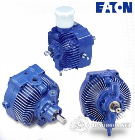

Немного подниму тему, есть еще моноблочные гидростатические трансмиссии, кто то выкладывал ссылку на достаточно мощные но кто и где не помню.

Первый раз слышу про моноблочные гидростатические трансмиссии. В чем их достоинства?

Алексей Гарагашьян писал(а):Первый раз слышу про моноблочные гидростатические трансмиссии. В чем их достоинства?
То же но без шлангов.

Надо полагать, на фото выше именно моноблочные г-ст. трансмиссии? Пока нигде не могу найти описания и готовые агрегаты. Может кто подскажет.

Алексей Гарагашьян писал(а):Надо полагать, на фото выше именно моноблочные г-ст. трансмиссии? Пока нигде не могу найти описания и готовые агрегаты. Может кто подскажет.
Подскажем, как не подсказать.
http://www.vickershydraulics.ru/pages/h ... _trans.htm Эатон-Виккерс, для просмотра надо ПДФки скачивать, таблицы на сайте ну очень не полные.
У Зауер-Данфос сайт немного невменяемый, поиск документации сложный так что вот ссылка непосредственно на ПДФку http://www.sauer-danfoss.com/stellent/g ... 0l0935.pdf
Возможно есть еще производители но я их не знаю, стимула к поиску не было.
