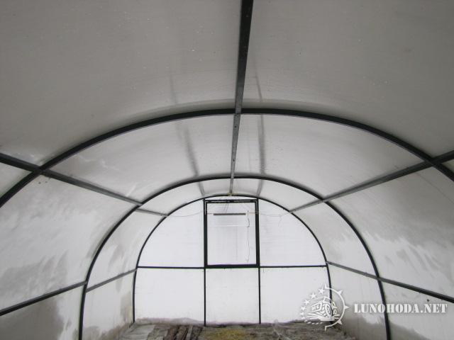

Пару фотографий для наглядности.
На первом фото показываю, как можно закрыть двух-скатную теплицу не разрезая поликарбонат. Моё ноу-хау - пользуйтесь на здоровье.
С уважением Валерий
