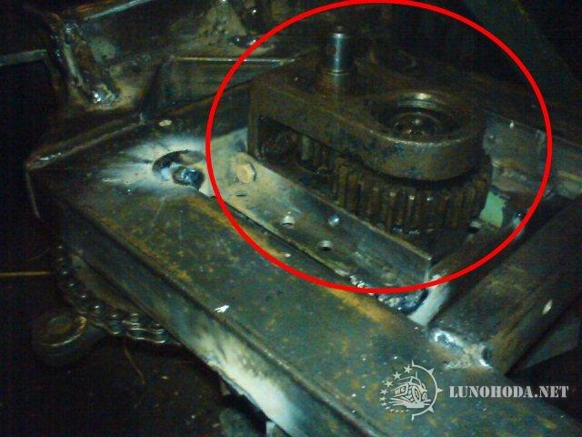

От чего такой редуктор?

От электрокары, рулевой. Она трехколесная была и привод на заднее колесо с большой звездочкой.

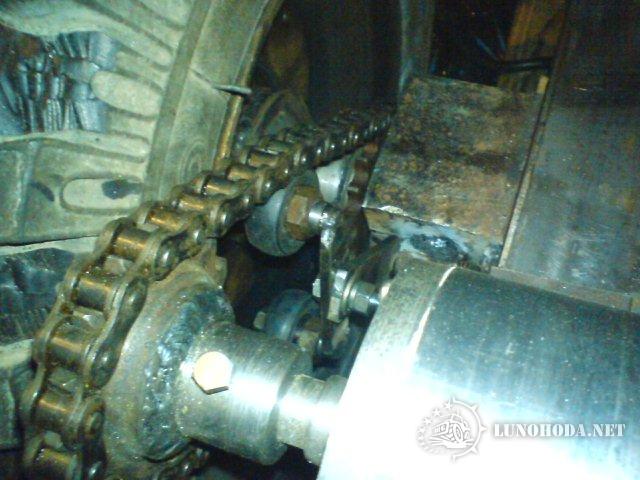

Придедал узлы фиксации цепи от провисания

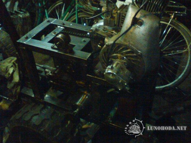

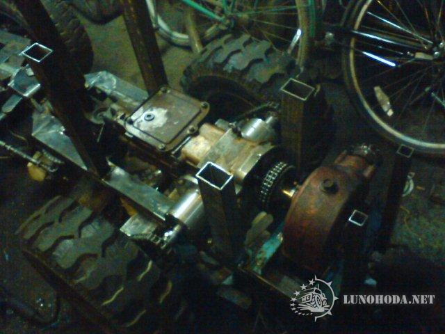

Распихал все агрегаты
Получается чудовище... Настораживает еще и тот факт что за перед я это попрежнему могу оторвать от земли, хоть и с трудом...

Thor17 я вот тут про стыковку профильных труб подумал, а почему ты их не под 45 гр. стыкуешь? ведь при стыковке под 45 прочность конструкции выше, внутрь не попадает гряз-вода, а значит меньше коррозия, а трудоемкость почти такая же, да эстетика при стыковке под 45 выше...

Thor17
Так у тебя конструкция получается довольно не плохая можно сказать что хорошая, только вот одно смущает это цепи близко к колёсам, и их (цепи) во время эксплуатации будет всё время посыпать землёй, но это суждения из ходя из вида по фоткам.

Thor17 писал(а):Настораживает еще и тот факт что за перед я это попрежнему могу оторвать от земли, хоть и с трудом.
Я в мотоблоке МТЗ любую сторону от земли одной рукой отрываю, и пониже он будет, по тому при наклоне верхнее колесо меньше разгружается, при это опять же, пашу только с блокировкой.

mmcl200 писал(а):Thor17 я вот тут про стыковку профильных труб подумал, а почему ты их не под 45 гр. стыкуешь?
Основная рама (силовая) сварена под 45градусов, верхняя несет только двигатель и реверс редуктор, 6 опор недают ей работать на кручение. Воды так высоко небудет, но если потребуется вварю заглушки.
Leksus174ru писал(а): только вот одно смущает это цепи близко к колёсам, и их (цепи) во время эксплуатации будет всё время посыпать землёй
Да цепи близко, это косяк проявился что оси я расчитывал под одни диски, а опосля нашел другие, одинаковые для всех колес. Цепи попробую затолкать в кожухи с крыльями.
Саня писал(а):Я в мотоблоке МТЗ любую сторону от земли одной рукой отрываю, и пониже он будет, по тому при наклоне верхнее колесо меньше разгружается,
Именно это мне и ненравится, хоть и не самые тяжелые агрегаты высоко но всеравно плохо, при такой базе полурама будет склонна к опракидыванию... Первый блин как извесно не самый удачный...

Порылся, оказалось цепи на 15 усе вышли, купил планетовскую, думал щас прикручу... прикрутил... Они оказались уже звезд, звезды от СХ техники а это... Сел попробовал вспомнить когда было легко... невспомнил, проточил звезды...

Thor17 писал(а):Сел попробовал вспомнить когда было легко..
Ты сильно не унывай, С/Х цепи полное г..... Ижевская вроде более калёная, а С/Х у меня в разные стороны расползаются, короче полное г.....

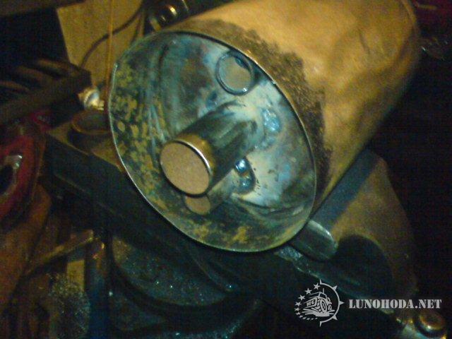

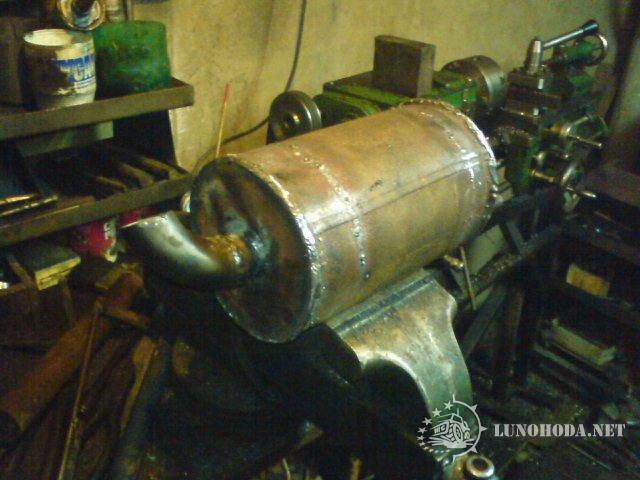

Пристроил.

а чем глушак покрасил??? ОС? или он вороненый? :shock:
