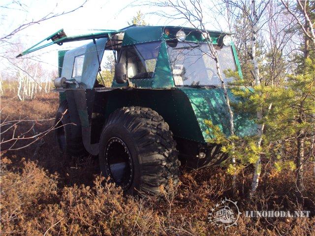

Алексей Сургут
Сообщения: 2441
Откуда: Сургут
Сообщение Алексей Сургут »
Новый Тром 4 построен,активно испытывается,фотки вот
По мягким грунтам практически не уступает 8-колеснику,по комфорту и скорости на твердом и воде-превосходит,слабое место предположительно-диск сцепления,несколько великовата минимальная скорость,но этим разгружена трансмиссия.Очень просторный,при длине 4,3 метра-спать и ехать свободно 4 человека.Мощная рулевая гидравлика,очень хорошая плавучесть,отличная развесовка.Будет установлен низовой распредвал и спортивное сцепление.Испытания продолжаются далее.Фото еще выложу.

solomon
Сообщения: 2348
Имя: +79137826472
Откуда: Новосибирск
Сообщение solomon »
Круто. Что за жужжащий звук при езде? Какой радиус поворота?
