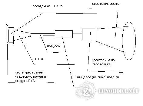

А как при расчете длины кардана выставлять ШРУС: в сжатом или растянутом состоянии?
Крестовина в трубу вставляется, по-видимому, на горячую, запресовывается. и потом обваривается.
Сфоткать не могу. Вот рисунок. Вот часть крестовины приручивается к радатке. К этой крестовине приварено пасадочное гнездо с коробки, к гнезду ШРУС, к ШРУСу шлицевое ( не знаю, надо ли), кардан, крестовина на хвостовик моста.
Cергей2478 писал(а):у меня в шрусе полуось по шлицах почти не двигаеться при повороте продольного движения почти нет
Я еще не ставил ШРУС, пока не могу на раздатку прикрепить. и посадочное только во вторник будет. Так самому интересно, как там будет. А то для шлицевого места нет, прямо в притирку по длине, было бы хорошо обойтись без него.

Aleksej2000 писал(а):Крестовина в трубу вставляется, по-видимому, на горячую, запресовывается. и потом обваривается
это твое мнение.в тонкостенную трубу нет смысла прессовать на горячую,у нее нет жесткости.
предлагаю варить через промежуточную центрирующую втулку.ставишь на место вал,вымеряешь его длину про разных положениях моста,чтобы шрусу было хорошо,отмечаешь,прихватываешь на месте,снимаешь и обвариваешь.
