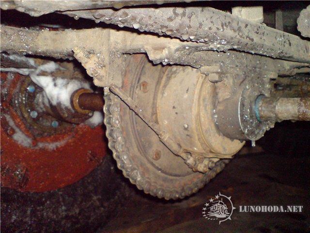

Павел
на редукторе звёздочка на шпонке(8мм), ступицы звёздочек одинаковые.
заварил редуктор - тобишь диф на реверсе? диф я выкинул, а стоит самодельный вал с выходом на одну сторону.
завтра фото редуктора выложу

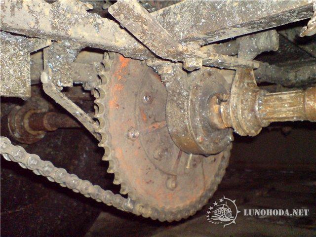

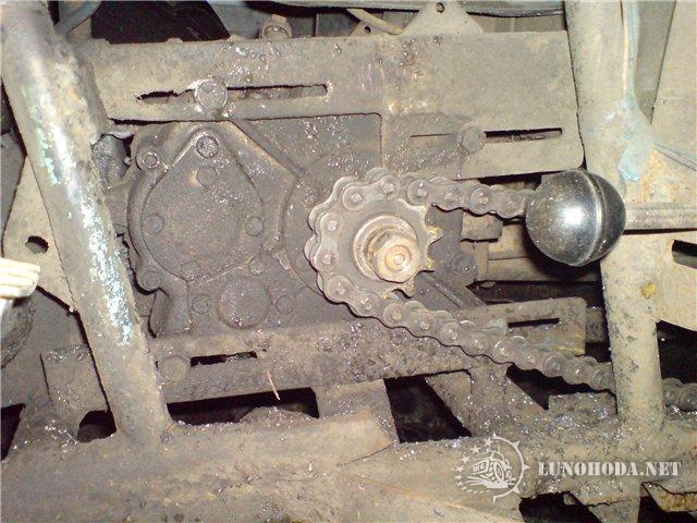

Павел
эту звёздочку меняю(счас стоит ходовая - 11 зубов, в болото 9 зубов)
это звёздочка - привод от движка(ступица звёздочки муровья вырезана и приточена)
а это на дифе звёздочка

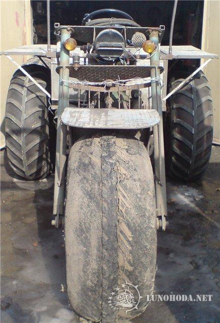

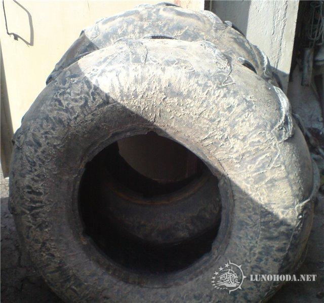

- Сообщения: 1151
- Зарегистрирован: 07 фев 2009, 11:49
- Откуда: НСО г.Куйбышев
в новый сезон, на новых тапочках
маленько покатался, лезти стал лучше, где на старой резине буксовал, счас свободно идёт.
на открытие охоты и кабину поставил
