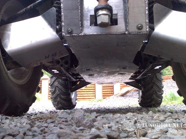

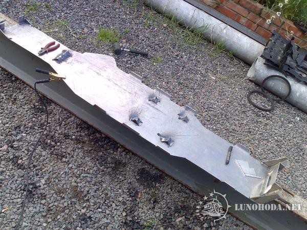

Бауманец писал(а):Полуавтоматом????
Нет конечно :stop:
TIG сваркой, а она зараза оказалась только по нержавейке :(
Сообщения: 9691
Имя: Денис
Сообщение mmcl200 »
Бауманец писал(а):Полуавтоматом???? Очень плохов варит...
нормально варит... ужо как 3 года не развалилось...
