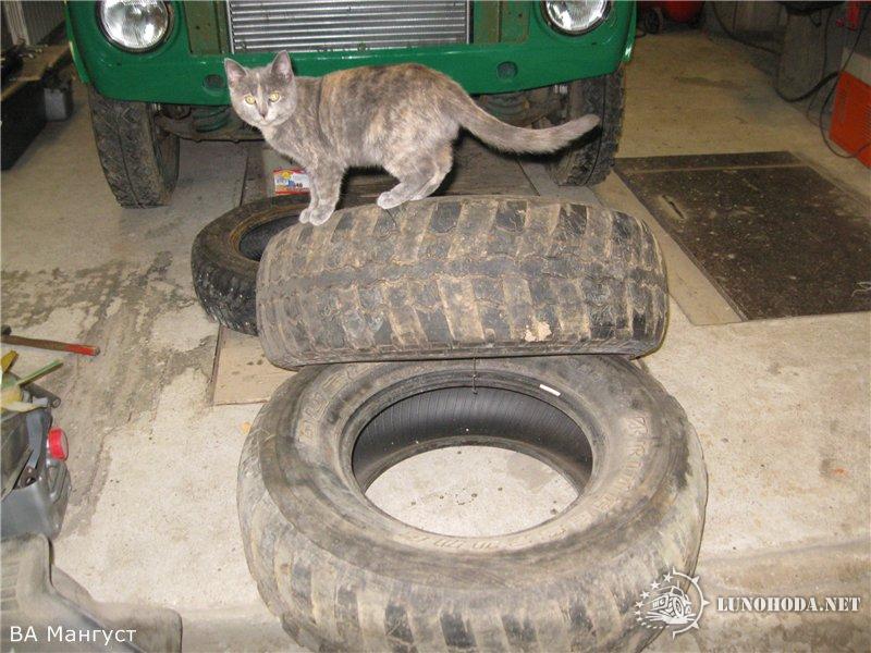

Порывшись в закромах и поскребясь об сусеки... 8P
достал колесики.
275/70R16.
Это еще те самые первые мои обгрызыши, которые ширкал на полноуправляемом М1409.
Больше 10 лет пролежали. А вот и пригодись.
Кстати, худо бедно, а 100л дает водоизмещения колесико.
Поставлю их на перед.
Надо будет потом заказать у кого-нить самодельный регрувер и доработать.
Думаю, что по 0,5 снегу пойдуть вполне.

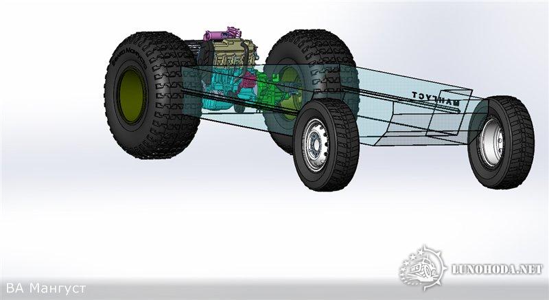

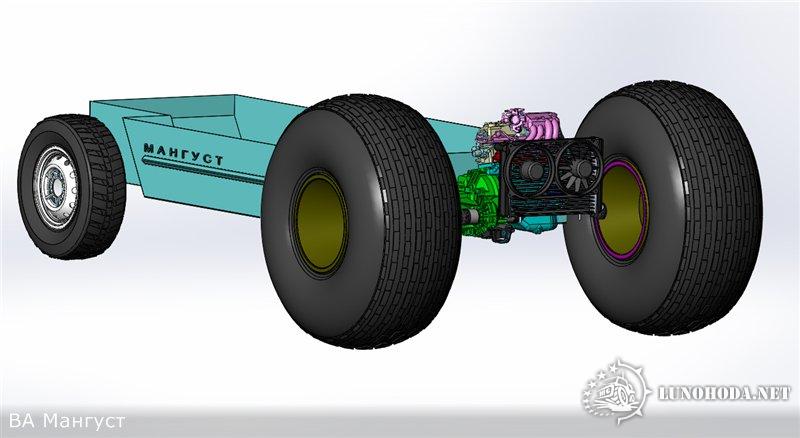

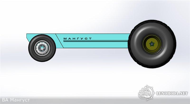

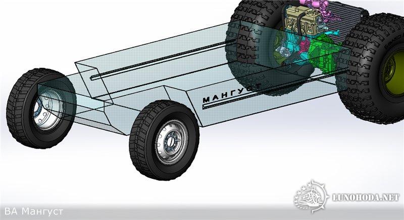

Вопрос ведь, не только в том: - Как сделать?
Вопрос больше :- Из чего сделать ?
Белки и силовой по массе должны не перевешивать корыто и 2-х челов перешедших на нос.
Иначе закинуть на лед колеса не получится.
Отсюда очень строгий подбор комплектующих.
То, что там нарисован двиг 083, совсем не значит, что я собрался его использовать.
Зрите в корень.Это схема. Не более.
Сами понимаете, что никогда не выложу конкретный проект в сеть.
Так что, пока болгарим и свариваем чисто виртуально.
Считаю это рациональным подходом.

Посмотрел, оценил состояние, массу прикинул.
Пришел к выводу - пойдуть :$ .
Это пока единственное, что имею к данному проекту.
Есть трэколы, но великоваты кажутся для задней.
Хотя @= надо прикинуть на всяк случай. :x
Однако сделать, когда все будет в наличии и прорисовано, НЕ ДОЛГО.
Чего то сложного в изготовлении корыта не вижу.

Продолжаем фантазировать на тему : Прицеп-амфибия
