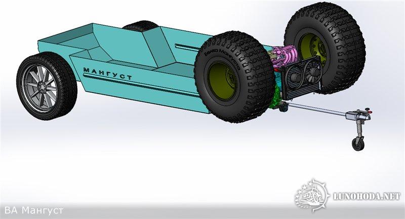

Вопрос:
-Насколько это оправдано в вездеходе?
Как по цене и массе, так и по надежности?
В данном же случае концепта я полез в рост. Увы... :(

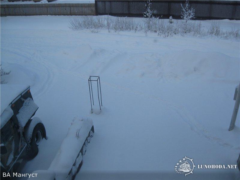

Намело за последние дни снега.
Было -30С и так:
А сегодня всего -9С и уже снега так:
Вчера прокатил деток на Сафарике и понял, что меньше белки низзя при такой базе.
Смысл делать Рыбацкий дом на колесах, если оставлять его на накатанной стоянке и дальше шлепать на задних ветках? :cry:
Надо теперь поднять клиренс как то на передних 16" колесиках. Грубо нивы. :oops:
Меньше 400мм низзя.

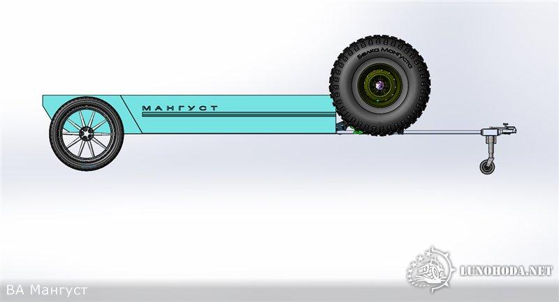

kekekew писал(а): Треть кузова, у некоторых половина, которое занято, моторным отсеком, тоже паразитный вес, не несущий рациональной составляющей.
Ну тут на самом деле проще. Если нет каких либо дизайнерских предпочтений, То однообъемник самое максимально задействованное пространство над шасси.
Грубо - УАЗ буханка . :roll:
Такой себе и накарябал. Но пока все виртуально.
Но с таким хвостом, даже будучи полностью упакованным, тяжело ездить до мест рыбалки. С ночовкой не всегда получается.
Чаще, это рыбалка одного дня. Зимний день короток. Не хочется иметь лишних напрягов. Тогда уж проще как раньше, просто сел на Ниву и везде включая лед на ней и поливаешь.
Тут же (ТЗ по корыту) очень узко заточенное и спецефично.
Ключевой - это прицеп и вездеход в одном.
Вот нажал кнопку. колеса поднялись и это стало прицепом.
Лети куды хош. :yahoo: И с гайцами легче, если доки на двиг есть.
А может лучше и на саму машину, с которой тот двиг снят.
-Да мол, внес изменения. Вот везу частичной погрузкой.
Ну,а то что на Опель иль Дэу не похож, так это... топор так лег... 8P Нам дизай вторичен. :wink:
Световые (стоп, габарит, поворот) работают. Что еще надо?
-Есть в этом нарушение правил?
Кто тут юр.подкованный?
Счас почти у всех друзей стоят прицепные.
И сам в корыте безопасно ловишь, и за машину не страшно утопить.
По задумке и сертификацию проходить не надо.
Вот только соединить пока вездеход с прицепом КРАСИВО не получается. :(
Но мы думаем. И коллективный разум нам в помощь! :beer:

Mongoose писал(а): Тут же (ТЗ по корыту) очень узко заточенное и спецефично.
Мне нравится :roll: Единственно--- максимально облегчить. С такими колёсами это будет наковальня. Два колеса от авто возить для буксировки. А на льду камеры и маленький моторчик, цепной редуктор, 2х-3х рядный. Корпус аллюминий 1мм клёпаный с полиуритановым герметиком :roll: Из ТЗ не понятно--- зачем тебе скорость шумашедшая?? 10-15 хватит за глаза!! :-(x) @= Рыбалка она предполагает---с чувством с толком с расстановкой!! :beer:
