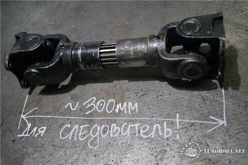

Да твой вариант Хорош и прост .Но решили сделать так Что бы шлицы новые ходили по новому .
Сегодня на прессе рихтовали твой кардан с ММКловоза ...И почти выправили .

Передний кардан, длина около 320 мм. Идею случайно подсмотрели у Дениса Мымыкла. Правая и левая часть ходят по шлицам. С одной стороны кардана шлицевую поставили на две сварочные точки.

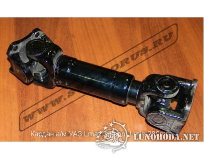

Володя, от какого кардана использованы эти части? Не видел таких коротких. Или они обточенные?
Вот на какой наткнулся.
http://svk-borus.ru/zapasnye-chasti/val%20kardannui

Они обточены. Левая вилка с крестовиной моя, правая вилка от мымыкловоза
. Тот кардан что у тебя вполне пойдёт.

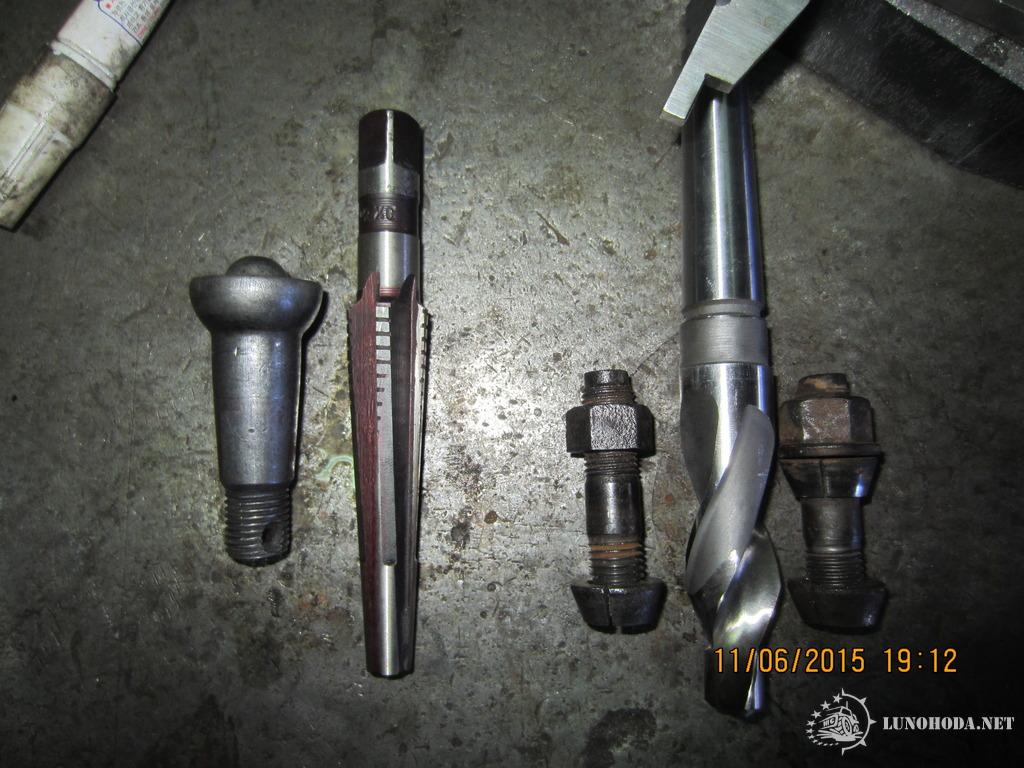

Наконечники: слева Патрол Y61, справа УАЗ.
Если присмотреться, то видно что конуса разные.

Ок конусы разные ! Но можно с "патрулёвкого" пере резаться на УАЗе ???
Развёртка под УАЗ палёц у меня есть можно и прикинуть ...
И второй вопрос .Сегодня резали втулку длиной 200 мм между ШС и пальцем УАЗе .
На ШС 20х1.5 мм а на УАЗе 18х1.5 мм ...Почему не взять ШС с 18х1.5 мм тоже ???

Перерезать конус в кулаке можно.
Резьба на патрулевском 20*1,5. Приму в дар ШСки с 20*1,5
Конечно УАЗовский наконечник весь железный и на нем нет резиночек которые можно порвать об веточку... еще он шприцуемый! Но я не знаю что лучше.... практика покажет.
