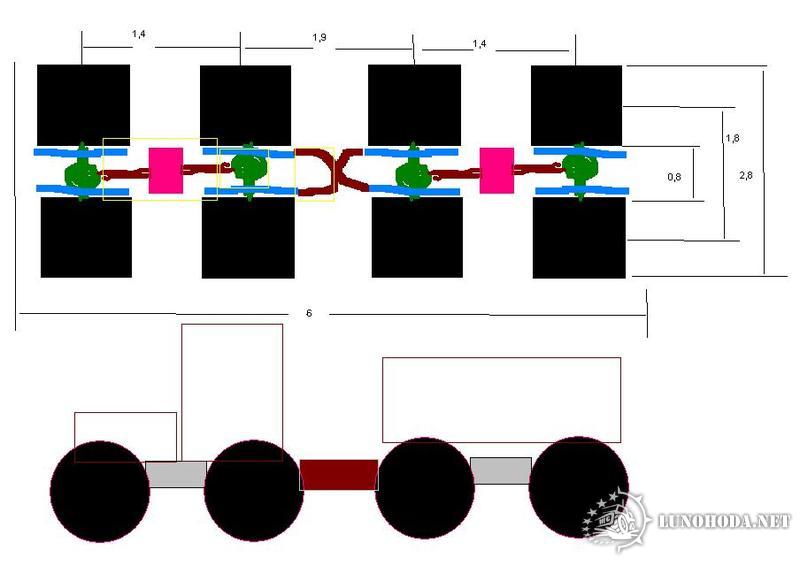

lunatik писал(а):
solomon писал(а): 8-ми колеску можно сделать стоимостью миллион рублей. Сверху палуба.
Если разработал, значит эскиз есть!
Покажи нам [:})
На шинах 1000*1000
На Бел-79 машина будет в габарите 2 метра по ширине, по дороге ездить.
Эх...
Shev
Сообщения: 95
Зарегистрирован: 16 май 2009, 12:37
Имя: 89224595538
Откуда: Надым ЯНАО
Сообщение Shev »
solomon писал(а):На Бел-79 машина будет в габарите 2 метра по ширине, по дороге ездить.
А в кунге будет 8 кубометров колес для болота?

solomon
Сообщения: 2348
Имя: +79137826472
Откуда: Новосибирск
Сообщение solomon »
Я нарисовал шасси Соломономобиля-5, слегка ужав колею/базу. До установки на него Трэколов 1300х600, ездили на белках. Проходимость на снегу была на уровне, по болоту не успели поездить, но думаю, тоже хорошо бы пошел .
Если сильно в топь не лезть, если ездить по лесу, где габарит самое главное, можно обойтись Бел-79, на ней вездеход очень легкий получается. Ось(мост+2колеса) весит 160 кг.
Для болотохода лучше использовать 1000*1000 шину.
