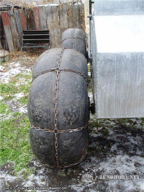

Сообщение baga115 »
Юрий ты диски по центру делаешь или с выносом,если да то насколько?
чем больше колёса и дорожный просвет-тем дальше заедет мой драндулет
uvat
Сообщения: 5440
Откуда: Омск
Сообщение uvat »
baga115 писал(а):Юрий ты диски по центру делаешь или с выносом,если да то насколько?
В основном с выносом, редко по центру, зависит от ширины тележки и используемых мостов.
Завтра буду делать диски на каракат с москвичёвскими мостами, диски будут с выносом.

uvat
Сообщения: 5440
Откуда: Омск
Сообщение uvat »
baga115 писал(а):с мостами москвич какой вынос делаешь хоть примерно?
Если интересно, завтра промеряю.
Ширина тележек караката 95 см, расстояние от внутреннего обруча диска до корпуса должно быть минимум 15 см(это на камерном варианте) .

uvat
Сообщения: 5440
Откуда: Омск
Сообщение uvat »
Вот диск с максимальным вылетом, делал 2 года назад.
В этом году один диск лопнул у человека( предположительно перегруз), лопнула чашка диска, причём диск усиленный с японского микроавтобуса.
