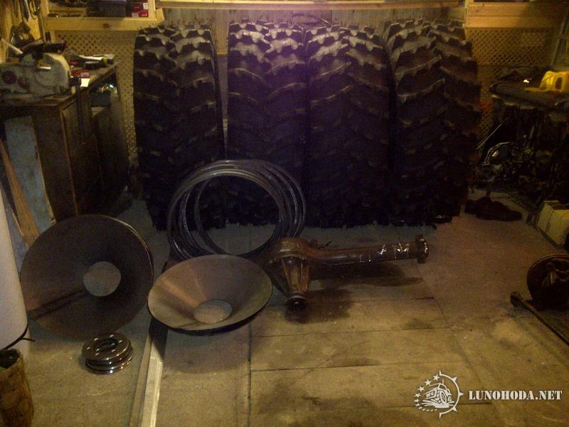

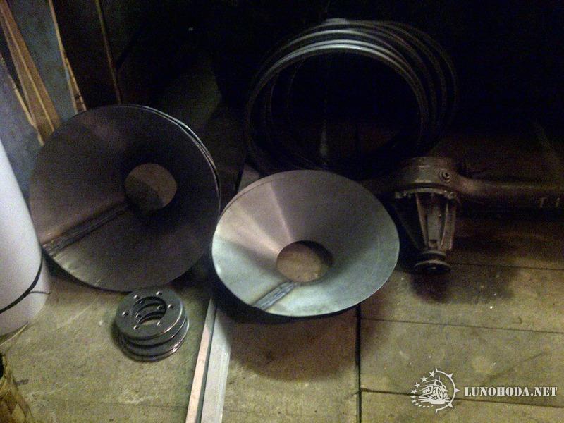

Привез из Спб шины. Заказывал в Чите.
Также друзья Алексея Гарагашьян изготовили заготовки для дисков под эти шины по его чертежам. Очень благодарен Алексею. Стоимость заготовок на 4 диска меньше 1 готового от всем известного производителя! Будучи в гостях у Алексея получил исчерпывающие консультации по технологии изготовления дисков.

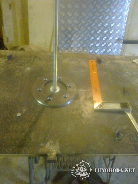

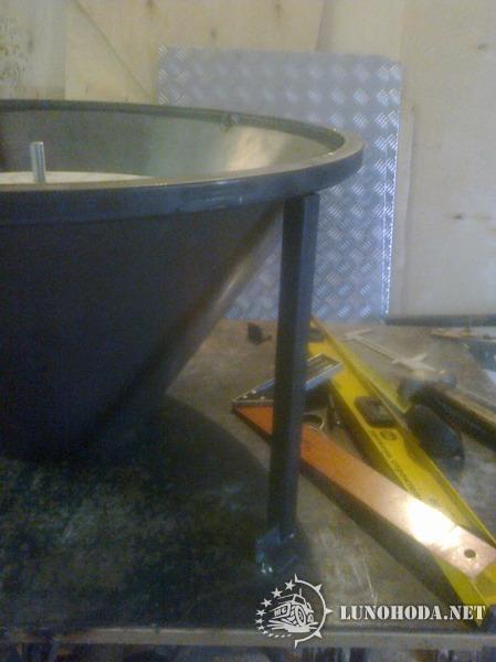

Я делал стол 1500*1500 из 10. Края усиливал профильной трубой 80*40. Четыре ножки из уголка, внизу уголка вварена гайка и вкручены ножки с резьбой из шпильки м12.РоманЮК писал(а):Задумал сделать стапель для сборки-сварки. Есть у кого мысли по этому поводу?
Стол после изготовления выставлен по уровню.
Можно вариться прямо к нему, потом зачищать болгаркой.
На нем изготавливал диски, раму и отдельные высокоточные детали.

РоманЮК писал(а):Привез из Спб шины.
Шины воистину прекрасны! Произвели категорически положительное впечатление!
Осматривали АГ и я.

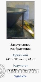

РоманЮК
Плиз, фотографии в размере от 800 до 1200 пикселей !
Можешь перезалить эти тоже ?

Вот смотри какого она размера на самом деле, 600 а не 800.РоманЮК писал(а):lunatik
Вячеслав, вроде по инструкции, в сейвпике, доп параметры выбираю 800х600.
Что не так?
