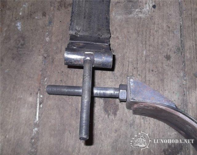

улан
Вот фотки переделанного тормоза и старого

aleks727
Спасибо,понял.
