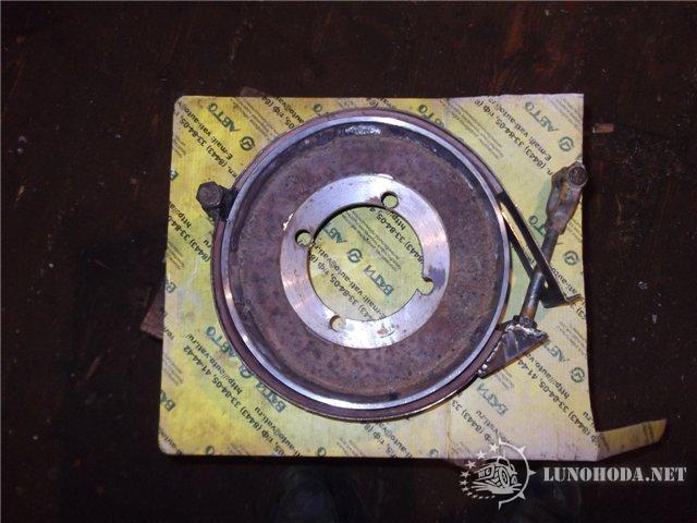

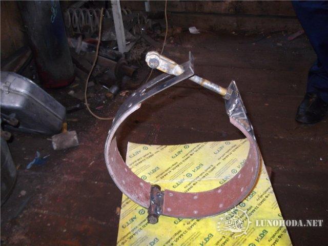

возник вопрос по поводу изготовления ленточного тормоза на планетарный механизм поворота.Пока думаю попробовать из двурочной пилы(тебе-мене)шириной 50-60мм.диаметр тормоз.барабана 220мм.может кто в курсе,я только на картинке видел.

я делал и ездил на ленточном тормозе. Железо 2мм, накладка на заклёпах.

простое листовое железо,я думал там какая нибудь пружинистая.

улан
