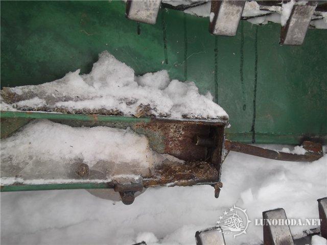

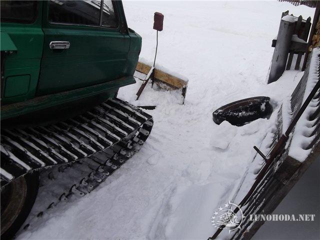

Маленький отчет по выходным. Поставил гидравлику на насосе НШ-10. Пробовал чистить снег со старым ножом. Вроде неплохо получается. А потом бах крен, и колесо какое то запасное лежит, глядь, а это мое колесико
Хотя мне было не до смеха.
Оборвало сварку. Хорошо что рядом с гаражом. Заехал своим ходом на ремонт.
[video]-x_BXDyzOpY[/video]
Докучи переделал крепление ножа и гидроцилиндра. Старое крепление загнуло.
Вот с переделанным отвалом. Плохо, что маленький ход цилиндра.

Не показалось. Я сместил точки упора отвала ниже пластинами и упер их в заваренный балансир.
Evgenii72
Отвал не повлиял на ходовую, просто стечение обстоятельств, снизу сварка уже отпала, излом ржавый.
вовочка
Вроде делал как на тракторах, "уши " отвала крепятся к корпусу. Цилиндр только регулирует высоту. Подскажи, как надо
Evgenii72
вовочка

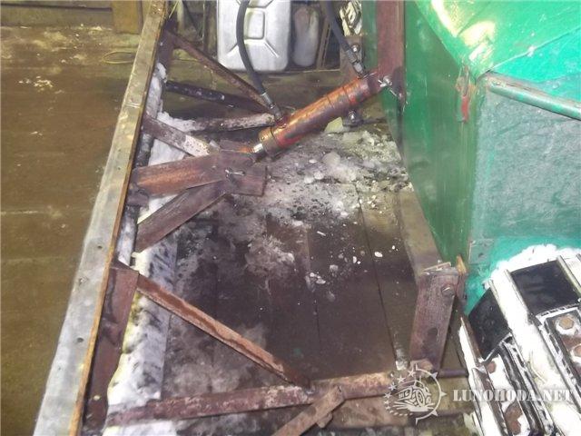

судя по фото, на ГЦ могут передаваться удары от отвала, а этого не должно быть (шток можно погнуть)
вот если сделать сверху еще два рычага, а ГЦ поставить вертикально, то и поднимать будет легче, и при при ударе о препятсвие отвал не будет подламываться под машину. посмотрите в моей теме, как сделана система рычагов на отвале .
