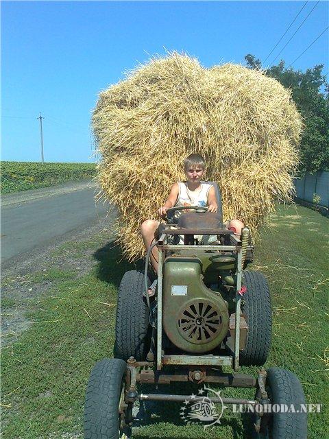

качество фото не ахти но какое есть.маховик корзина диск сцепления с таврии выжымной подшыпник или с тавр. или с 08 вилка с классики коробка с москв.выточил флянец под конус коленвала и под маховик просвелил и расточил в коленв. отверстие под меднографитную втулку с запорож. стартера . проточил первичный вал под эту втулку где опорный подшип. укоротив наполовину .с москвич. и таврии дисков сцепления сделал один шлицевая с москв. остальноес таврии.приблизительно так .кстати после установки маховика дигатель перестало колотить то есть отбалансировался
.как я понял извини на ты .собираешся сделать на уд 25 есть мысли надо обговорить

bondarenkoae Не знаю можно здесь писать о тракторе ?Одно скажу трактор я сделал для деревни, и на нем не пашут а только транспоортные работы .Пока не переделал зажигание и коллектор под авто карбюратор он работал как попало ,еще шурин фрезернул головки и проточил поршня под третье кольцо кольца с таврии ,на средней фото видно .возникнет вопрос почему с таврии все попалось на хапяву к тому же кольца как ни странно подошли .После переделок запуск без напряга
работают оба цилиндра расход топлива небольшой меньше чем с родн
