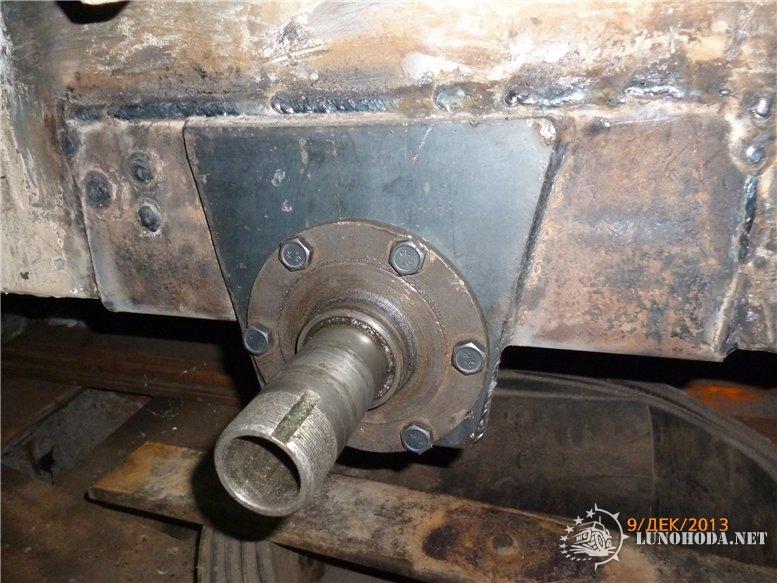

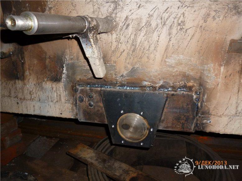

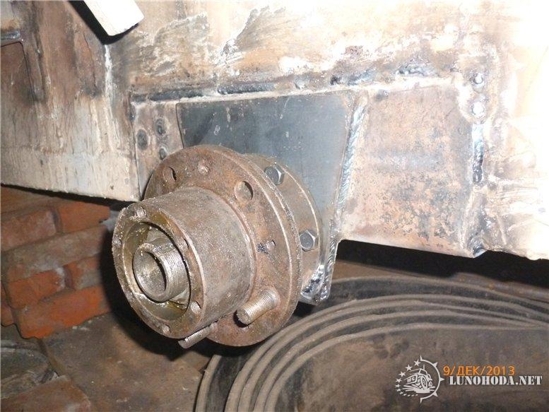

Появилось немного свободного времени, Начал переделку подвески на балансирную, так как при загрузке ВАЗовских пружин не хватает, да и на чашках этих пружин столько говна собирается....вот и хочу весь этот геморой с борта срезать. Балансир будет с рессоры КАМАЗ 90*14.
Вот что на данный момент имею
Что думаете коллеги, будет работать? [:})

михаил_83
На втулках,ось какого диаметра.
михаил_83
Сообщения: 185
Зарегистрирован: 05 май 2013, 16:39
Откуда: томск-(Томская область)
Сообщение михаил_83 »
фред писал(а):михаил_83
Балансир будет на ступице УАЗ
михаил_83
Сообщения: 185
Доделал сегодня балансиры на левом борту, вот что из этого получилось:
Завтра поменяю порванную полуось, и попробуем прокатится...
