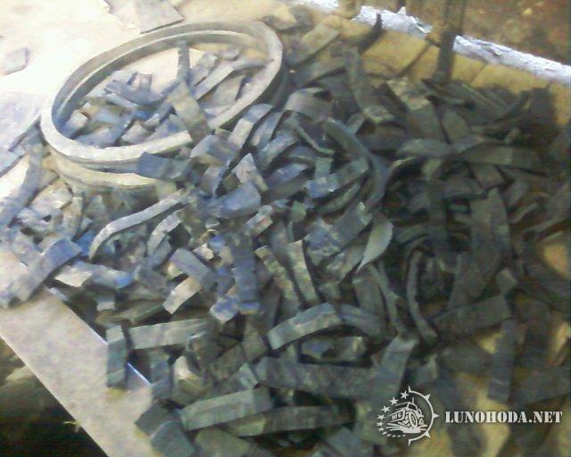

Я-245 - корд тканевый. Беговая обдирается так же как и боковина. Получается очень легкая. Протектор убираю совсем...выходит типа чехол для камеры.Вова В писал(а):эти покрышки с металлокордом,бочину можно ободрать,а на беговой придётся чем то нарезать, но будет дубовая
Обдирать уже запарился...руки болят

Ободрал покрышку...получился лысый чехол для защиты от проколов и солнца...вес ободрыша около 4кг. Теперь вдвоем можно ездить небоясь, колесо получилось субъективно вдвое жестче чем без чехла.
