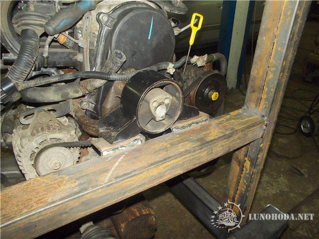

Я ранее говорил, что собираюсь приварить косынки и снизу профиля. Планировал обе косынки связать более тонким металлом для жесткости и защиты от грязи. Как раз и получится "коробчатая косынка".
Про поперечный шов вопроса не понял.

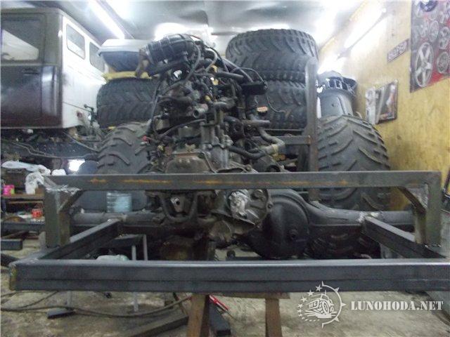

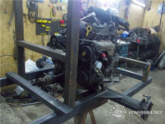

Основные подушки крепления силового агрегата расположены по оси спереди и сзади. По бокам есть еще дополнительные опоры.
Были изготовлены две фермы для крепления подушек. Профиль 60х40х1.8. Передняя Н-образная будет являться опорой для заднего сидения, а сверху на нее приварится общая поперечина каркаса, которая проходит выше колес и является несущей балкой спального места.
Задняя ферма может использоваться, как опора радиатора. Снизу под ней хорошо впишется поперечный глушитель. Но пока этот вариант не окончательный - что-то не нравится в нем, нет удовлетворения лаконичностью конструкции... И еще надо проверить, удастся-ли снять КПП, например, для замены сцепления.
Кстати, в конструкции задней фермы и применены "БелоДомские коробчатые косынки"... :))) [:})

Если имеются ввиду два шва по длинным сторонам сечения одного лонжерона, то не вижу другого способа сварки.
Теперь название способа увековечено! Наверное, уже более четверти века так делаю с профилями: вырезаю сегмент 90 гр. для изгиба профиля и его же использую в качестве косынки. Вот, только с названием не мог определиться... :wink:
Иногда использую две косынки, но не в параллельных плоскостях, а в пересекающихся по диагональной линии. Получается в форме зубила. Но такой способ применим реже.
С удовольствием работал бы только с круглыми трубами, но пока не разжился станочком для их подгонки. Можно и самому заморочиться, но все руки не доходят. Надо только где-то закупать кольцевые наждачные ленты. Да и за счет изгибов можно избежать лишних швов. Надо освоить...
