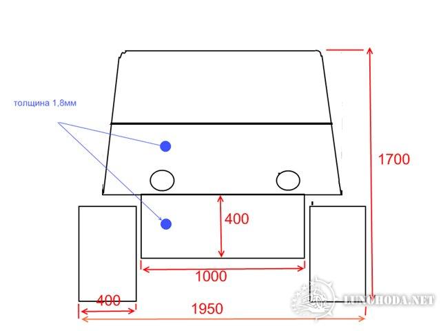

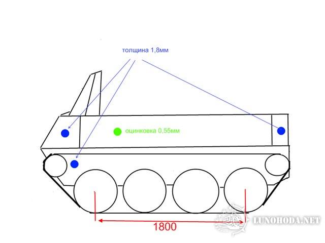

shap
Можно узнать габариты твоего вездехода, сколько траков на гуське и какова её длина/ширина?Из какова железа изготовлен каркас лодки?

Сообщение shap »
Траки из профиля 40х20х2, расстояние между траками 68мм, кол-во на одной гусе 68шт. Все остальное указано на рисунках.

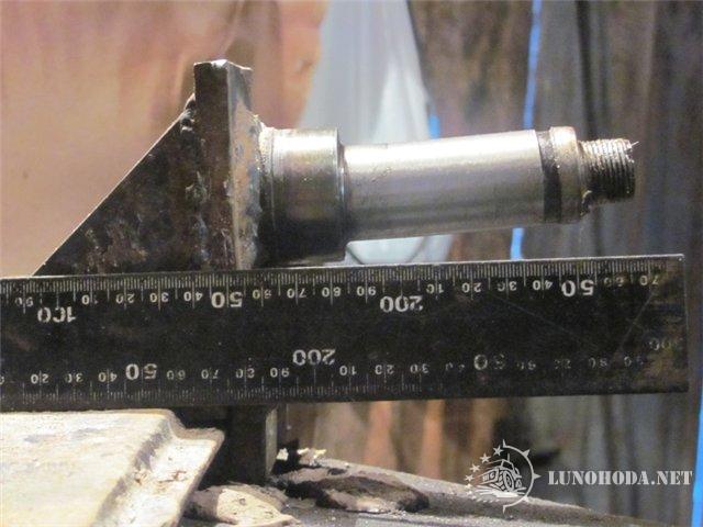

Выяснилось сегодня почему у меня гуся пыталась слезть. Погнуло ось балансира, оказывается :( . Впрочем нечто подобное и предполагалось
Ну что-ж, будем переделывать :)

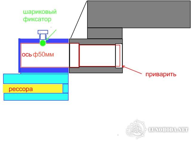

Новая конструкция будет выглядеть так: В кронштейн на раме, куда раньше вставлялись подшипники впрессую ось, выточенную в размер. Задний конец оси обварю. С другой стороны оси будет находится качающийся кронштейн крепления рессоры (на бронз. втулках , выпрессованных из шатунов двига ЯМЗ, их есть у меня. Фиксация кронштейна будет осуществляться шариковым поджимным зажимом (шарик будет входить в проточку на оси) Вот как то так, готов выслушать критику и предложения [:})

shap
Всё нормально, но я бы не приваривал... :wink: Резьба-шайба-гайка и... и запасной вал, на всякий пожарный! :)))

Stac
Ну уж на 50 то не должно не погнуть не обломить :stop: :)

shap писал(а):Stac
:))) Тогда, диаметр просто 50, без поясков...

Stac
А фиксировать как? Болтом (гайкой) с торца? Так с уплотнением тогда придется чего то мудрить, иначе кака внутрь полезет. @=
