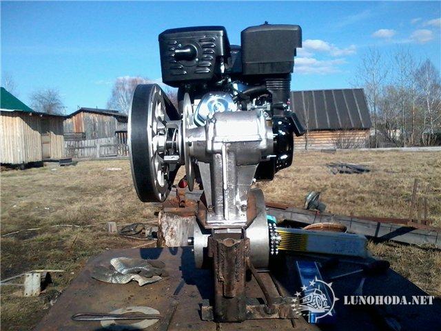

Эта цепь родная от вариатора. У Планеты моторная цепь аналогичная. В кривошипной камере будет залито масло. Естественно, цепь будет работать в масле. Я уже писал, что автомобильная КПП не вписывается в компоновку моего вездехода. В моём, при использовании планетовской КПП, очень просто поставить обратно двигатель Планета с водяным охлаждением. Мало ли чего. А так полчаса работы и всё в первоначальном виде. Для надежности я вместо корзины сцепления поставлю звёздочку на 25 зубьев. ПЧ с вала на КП будет 1, вместо 2,17. С двигателя на КП у Планеты ПЧ - 2,17. С вариатором ПЧ - 2,17 х 3 = 6,5. После замены ПЧ будет 1 х 3 = 3. Нагрузка на первичный вал КП увеличится незначительно.

Вот так примерно будет стоять Лифан.

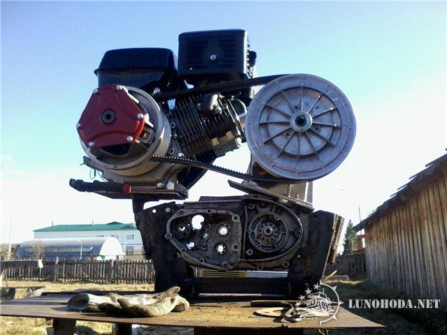

Петрович11 писал(а):Вот купил ремень для пробы 31,5х1400. Тоньше бурановского на 2 мм.
на вариаторе прикидывал как он будет стоять?

Я уже сколько раз писал, что автомобильная КПП не вписывается в компоновку.
Нормально стоит. В интернете нашёл ремень 32х15х1400. Буду их покупать.

Мне кажется, коробка ИЖа не сдюжит.

Да что ей сделается. У планеты с коленвала на коробку ПЧ - 2,17. С вариатором станет 3. То есть, ПЧ возросло в 1,38 раза. Но вариатор же не постоянно имеет ПЧ - 3. Оно уменьшается и уменьшается нагрузка на коробку. Всё будет нормально.

Почти собрал коробку и реверс. Цепь пришлось укоротить на 16 звеньев. Осталось только соединить цепь. Надо делать какую-нибудь приспособу для запрессовки. Может у кого есть?
