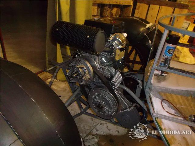

Сегодня поставил вариатор.

Сообщение remix59 »
Выходной патрубок глушителя не плохо было бы куда нибудь загнуть, или в низ, или в бок. А почему у тебя маслорадиатор кривой?
Байкер Пермь
Сообщения: 460
Зарегистрирован: 21 янв 2012, 15:19
Откуда: Пермь
Сообщение Байкер Пермь »

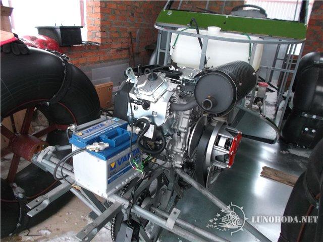

Открутил что бы не мешался двигатель к раме прикручивать. Движок прикрутил. Всё на месте. Не могу понять как газ приделать. Разбираюсь по инструкции. Сейчас ещё в нэте поищу.
Байкер Пермь
Сообщения: 460
Откуда: Пермь
Разобрался с запуском. Оказывается (об этом в инструкции ни слова) на двигателе есть рычажок увеличения газа. Он ни двигался. На конце рычага возле глушителя на ось накручена гайка. Спросил у Колегова Сергея, он сказал, что когда заведётся, то какой-то клапан отпустит этот шток. Сказал ещё что надо снять воздушный фильтр и тогда всё станет ясно как работает система питания. Яковлев Алексей сказал, что имеется транспортировочный винт. Осмотрел внимательно движок, сняв воздушный фильтр. Лишних винтов не обнаружил. Поставил аккомулятор. Подсоединил его, сняв предварительно блок запуска. Попытался завести. Не заводится. Долго ломал голову - почему?
Потом решил вытащить воздушную заслонку обогащения смеси. Завёлся, но на больших оборотах. Понял, что карбюратор открыт на полный газ. Ещё раз осмотрел всё и решил ослабить гайку оси заслонки. рычаг сразу стал вращаться. Завёл. Работает как часы. Выхлоп солидный. Рычащий.

Байкер Пермь
погазуй и посмотри как работает вариатор . на встречу без вездехода не пустим :stop:
