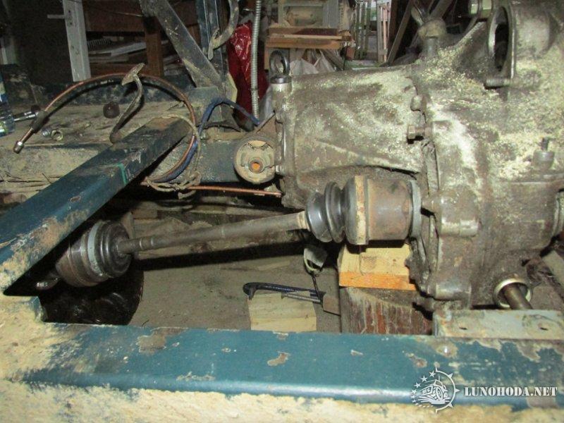

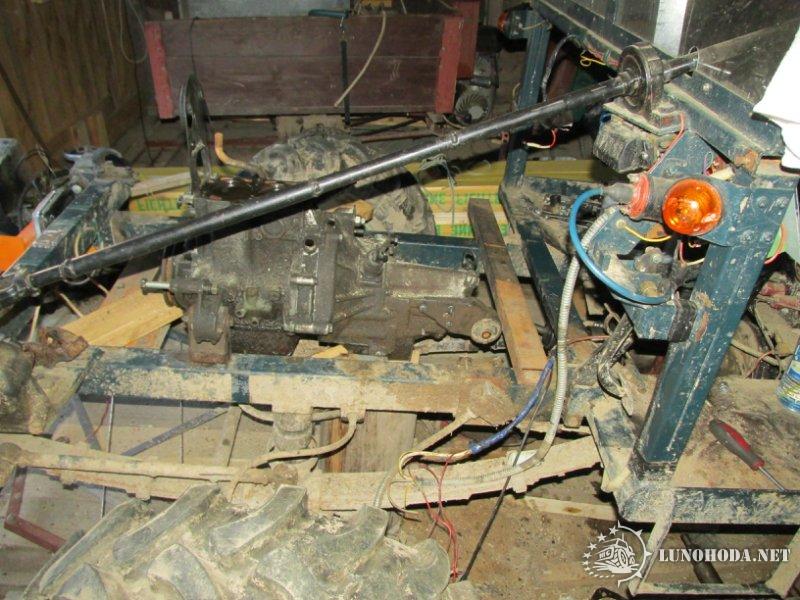

Ну вот и настал тот замечательный летний день, когда я все-таки начал переделывать самоходку.
Сегодня пол дня шел дождь, поэтому я таки решилсяю
За сегодня снял полностью старый СЗД мотор, вместе со своим подрамником, другим подрамником и коробкой передач УАЗ.
Срезаны почти все имеющиеся кронштейны на раме.
Был установлен мотор от Оки на подкладках различных таким образом, чтобы установить родную короткую полуось. Так как хочется всетаки избежать сварки на этом валу- наслышан что лопается.
В общем фото есть, но инет плохой- получится- загружу. не получится- тогда до москвы.
Сейчас снова выресовывается проблема с кулисой- боюсья её... тросовой нет.

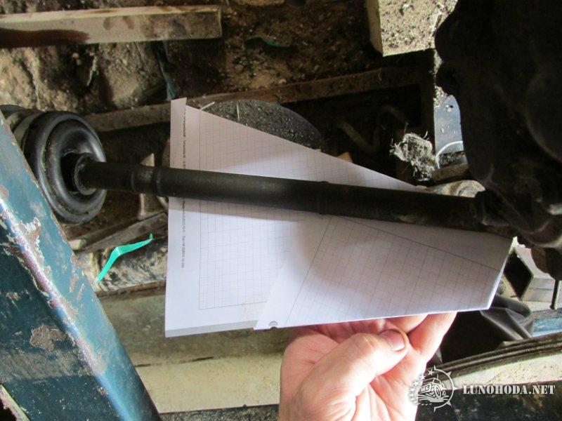

ШРУС не вскипятишь?
Dimas
Сообщения: 1217
Имя: +7(905) 7764086
Откуда: Москва ЗАО
Сообщение Dimas »
lunatik
вроде угол только половину хода...
30 вроде рекомендуется не превышать-или я не прав?
свиду не должен вскипятить. И в планах мотор чуточу назад наклонить.
А так спасибо =)

Dimas писал(а):lunatik
А так спасибо =)

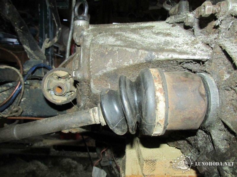

30 максимальный.
Попробуй так, но проконтролируй этот момент, температуру корпуса и куда там нагретая смазка польётся.
В пыльнике внутреннего ШРУСа есть дырочка, для компенсации телескопичности, при наклоне она может закеккириться нечистотами.

Дырочки ни на одном шрусе ни разу не видел.... посмотрю специально, но почти уверен, что её там нет.
по форуму- можно ли вставлять превью в свою тему, или я обязан 800х600 полноразмерные втыкать?
Сижу вот в деревне с биплайном- очень хреново из-за этого страница открывается...
и я думаю я не один такой..
Лучше одну в 800х600 но по существу, чем 5 превью.
Но не экономь с фотографиями!!!!
Отверстие на пыльнике должно находиться.

я спрашивал уже много раз, но ответа так и не нашел.
Сейчас ДВС установлен относительно рамы ровно вдоль, ровно по горизонталям во все стороны (головки нет- там рейка лежит).
Насколько всетаки можно наклонить ДВС продольно назад?
Это сильно уменьшит угол в шрусе.

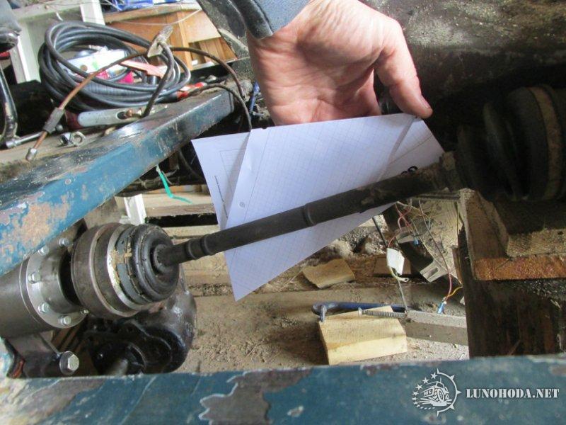

Сейчас сделал шаблон из бумаги с углом в 30 градусов- пошел смотреть что имею сейчас
Dimas писал(а):я спрашивал уже много раз, но ответа так и не нашел.
Ответ прост: двигатель может работать хоть вверх ногами, если система смазки способна обеспечить дренаж и нагнетание масела.
Конкретно тебя интересует два аспекта:
- где маслозаборник, не оттечёт ли от но масло
- где отверстие дренажа ГБЦ, не создастся ли на верху лужица масла

Вот по шаблону выходит, что у меня меньше 30 градусов.
Оставляем?
Dimas писал(а):Вот по шаблону выходит, что у меня меньше 30 градусов.
Оставляем?
Если в процессе эксплуатации, по факту не вскипит, то оставляй. Пусть крутится :ok:
