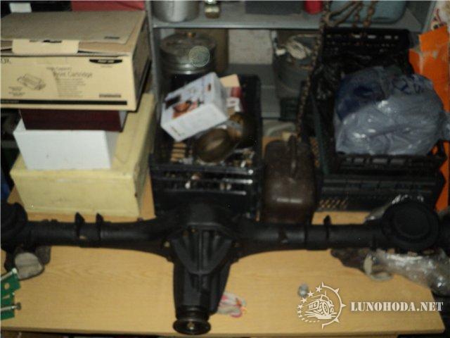

Мой донор...

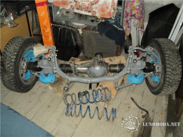

Вот, позавчера притащил подвеску Нивкину... передний и задний мосты, буду потихоньку приводить в порядок... Обещали еще переднюю одну отдать.. Будем ждать..

Медленно-медленно...Привожу в порядок переднюю подвеску...
Еще и не комплектная ... надо заказывать детали...

Работа идет но очень медленно. Чуть позже будут еще фото.

Сегодня заберу посылку с запчастями, и на выходных наконец то поставлю задний мост на колеса.
