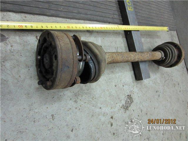

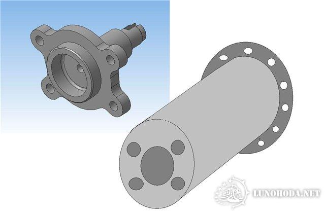

Andrus
Вот разложил Как смог ...
На фото видно толстая труба с одной стороны заварена фланцем и в него снаружи вставлена ступица и прикручена на четыре болта ,как на рычаге ..С другой стороны труба через квадратный фланец внедрена в раму .На диске есть протока на глубину 1.5...2 мм и одет на фланец редуктора и этим центрируется .Тут лежит рулетка середина 75 см т.е общий габаритный размер 1500мм от посадки диска до посадки диска .
На втором фото видна граната и её крепление к редуктору (торец к торцу на шесть болтов )
