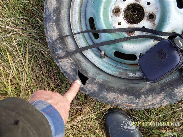

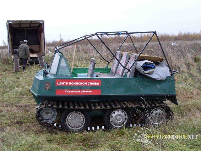

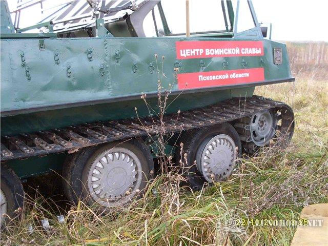

Ну вот, оставили в аппарате 3 человек и поехали к воде последние 100метров. За 20 метров от болота из под аппарата дружно прозвучало ПШШШ, а спустя еще 5 метров второеПШШШ :shock:

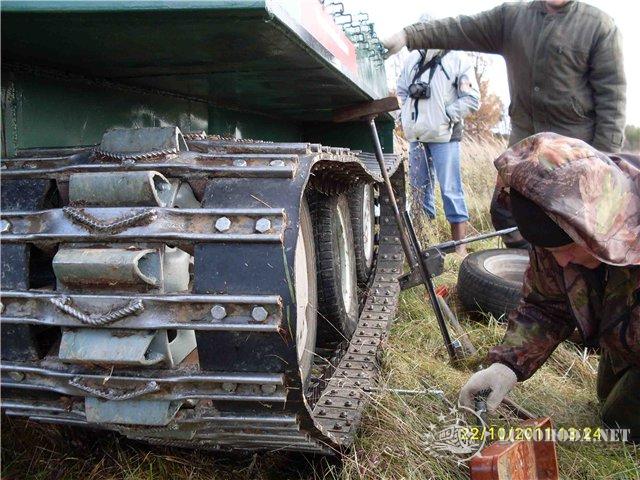

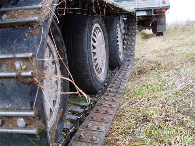

Остановились-осмотрелись :))) Умерли два колеса - оба на качалках. Перегрузка не прошла для осей качалок даром. обе оси качалок еле заметно отклонились от горизонтали вверх. Соответственно передние колеса на качалках охотно встали на клыки и скоропостижно скончались :))) Но у нас с собой были 2 запаски и мы заменив 2 колеса, всетаки дошли до заветной грязи :lol:

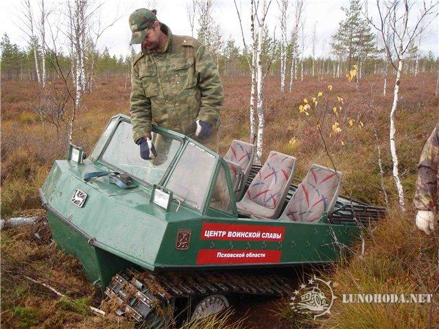

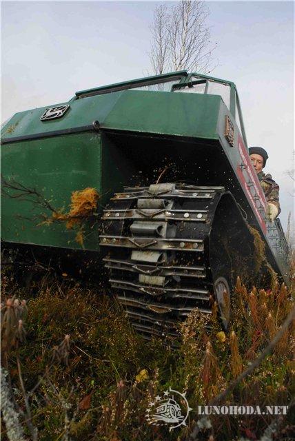

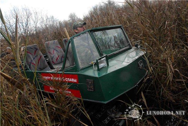

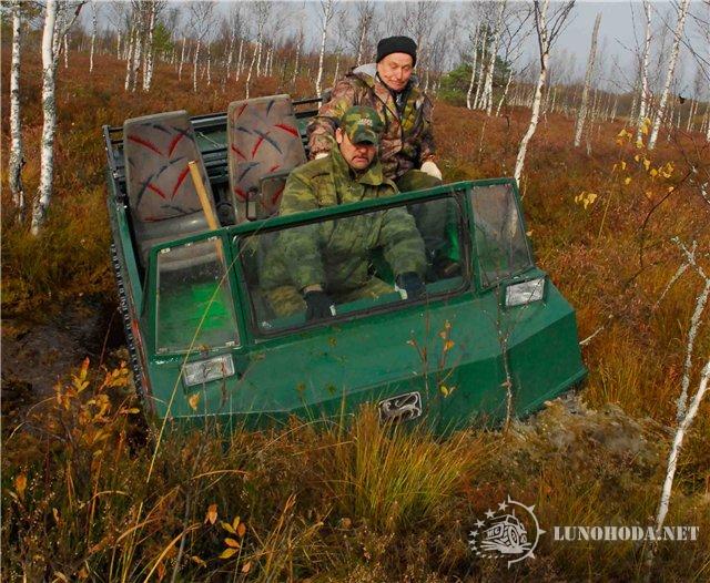

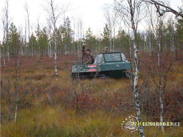

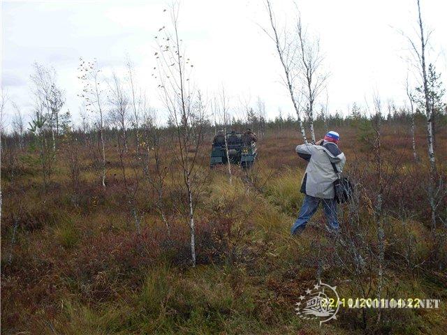

Да,должен сказать,что на болотных мхах вездеход- это просто сказка! Посиневшая на глиняных кочках третья точка была очень довольна качеством передвижения по болотным хлябям. Аппарат двигался мягко и плавно, несмотря на довольно жидкую и кочковатую поверхность. Сразу ощутили работу качалок- гусеницы плавно огибали все неровности, аппарат почти плыл по мху. Движение было мягким и очань приятным :yahoo: Начали искать канавы и ямы. При попытке бегом двигаться за вездеходом(снимал фото) я сразу угодил в яму с водой по самое небалуйся, дна ногами я не нашел, а пролетел по инерции вперед, и поэтому относительно легко отделался вымокнув до поясного ремня, тогда как Барсик прошел это место не покачнувшись. поэтому решили покрутиться не очень далеко от фотографов. %)

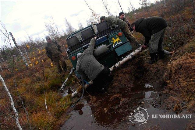

Повторюсь, по болоту ездить на такой технике одно удовольствие-мягко, быстро, и приятно, особенно, когда видишь муки передвижения по этому же болоту пешком. Начинаешь понимать, что 6месяцев каторжных сварочных и прочих работ не прошли даром. Приятное ощущение :yahoo: Но ведь мы приехали не за этим. Начинаем искать ямы, где можно застрять %) Как назло, Барсик достойно переезжает через все найденные ямы с водой и спокойно выезжает из них. Кажется, что нам не удстся его засадить, но очень хочется :twisted: Наконец аппарат вваливается в незаметное окно и брызгаясь во все стороны болотной грязью перестает двигаться, хотя гусеницы продолжают вращаться. :bravo: Первая мысль была-Наконец мы его засадили,а вот вторая- несколько хуже- а как теперь выбираться?До берега далеко, а до трактора очень далеко :)))
Aviator
Сообщения: 437
Зарегистрирован: 10 мар 2011, 21:02
Откуда: Псков
Сообщение Aviator »
Выручила нас армейская мудрость извлечения гусеничной техники тз хлябей самовытаскивателем- бревном, привязанным к обеим гусеницам поперек аппарата.Как только бревно было готово- слегка газанули и Барсик выскочил из ямы как пробка, очень эффектно и лихо.

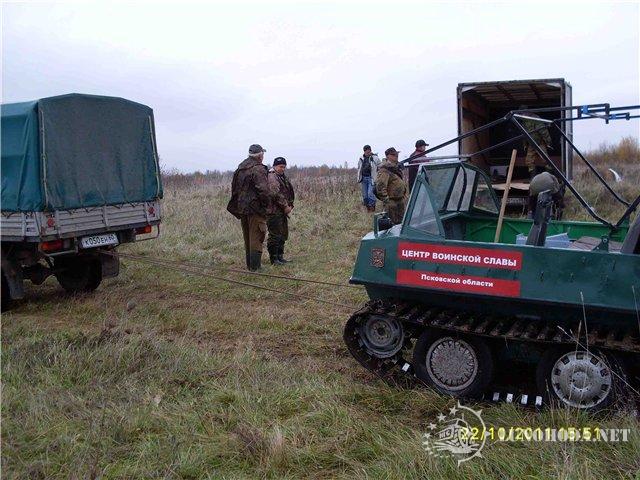

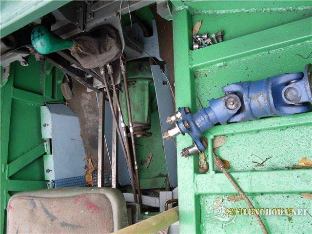

Покатались еще немного и решили, что для первого раза достаточно. Погода стала портиться, начался мелкий дождик и мы поспешили в обратный путь. Сфотографировались на память и двинулись в обратный путь. В трансмиссии появились новые звуки, при поворотах начал проявляться стук :shock: Подумалось о самом неприятном- а не редуктор ли это?Когда до грузовика оставалось 500метров стук начал прогрессировать, и вдруг перешел в грохот. Барсик перестал двигаться %) Остановились и осмотрелись... :shock:
К счастью редуктор оказался не при делах. Разрушилась резиновая муфта между мерседесовской коробкой и мостом. Кардан повис на редукторе-Барсик встал. Мы выполнили поставленную задачу- сломали все, что смогли и даже больше, чем хотели.Теперь пришлось одевать галстук и плестись за безотказным уазиком на поводке.
