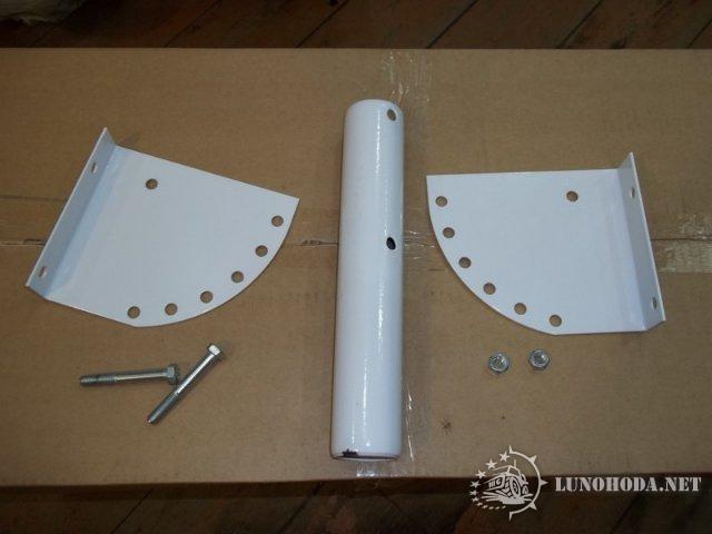

Освещение + Видеонаблюдение обьекта, стоянки, двора и т.д..
Никому что-то навязывать и доказывать не хочу, просто делюсь опытом организации освещения, может у кого есть ещё альтернативный опыт, будет полезно сравнить девайсы по ценекачеству..
Всё было куплено, собрано и испытано за один день..

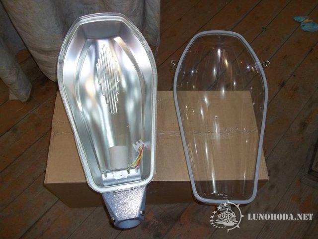

1. Корпус прожектора - 1280 руб., типа герметичный, патрон под лампу Е-40, самый дешёвый из мною найденых..

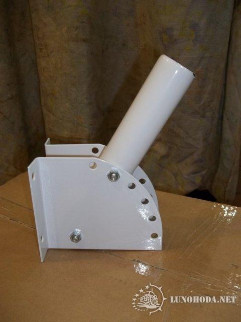

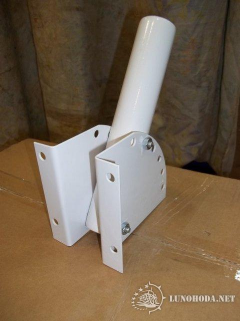

2. Кронштейн крепления прожектора - 380 руб., впринципе своих денег стоит. сделан и покрашен аккуратно, я бы и сам сделал, но обрезка подходящей трубы не было в наличии..
3. Фото датчик - 168 руб., 10 А, пока устроил полностью, с низу присутствует регулировка.., включает потребителя сразуже, а вот выключает с небольшой задержкой..

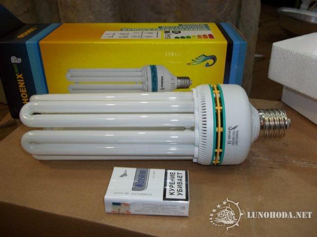

4. Лампочка - 790 руб., портебление 150 вт, светит как лампа накаливания 750 вт, нацелен был только на энерго сберегающую, забегу вперёд и скажу что наверно переборщил, нужно было брать ват на 100, слишком ярко светит..
