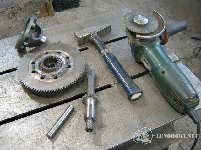

bobas муфту блокировки диффа РКП просто вварили без дополнительной обработки?
Валик просто вставлен в шлицевую часть муфты без дополнительной фиксацией на сварку?
Мне в одной КПП попалась такая же шестерня, выполненная заодно с корпусом диффа, в остальных КПП шестерня съёмная на болтах...

uvat писал(а):bobas муфту блокировки диффа РКП просто вварили без дополнительной обработки?
Точно не помню, возможно что муфту немного подтесал болгаркой для более глубокой посадки в шестерню
uvat писал(а):Валик просто вставлен в шлицевую часть муфты без дополнительной фиксацией на сварку?
Да. Валик обрезан и изнутри корпуса дифференциала подпирается валиком сателлитов.
uvat писал(а):Мне в одной КПП попалась такая же шестерня, выполненная заодно с корпусом диффа, в остальных КПП шестерня съёмная на болтах...
Думаю, что способ внедрения валика от РК Нивы аналогичен для обоих исполнения КПП

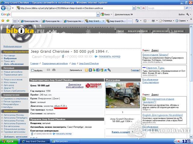

как думаеш сильно утяжелят вездеход мосты от авто с движком в 5 литров
Сергей 29 писал(а):как думаеш сильно утяжелят вездеход мосты от авто с движком в 5 литров
Чирокезовские мосты не столь тяжелые :wink:
Но они и не столь могучие в стоке.
Так же важно с какой стороны ГП переднего моста относительно будующей раздатки.
